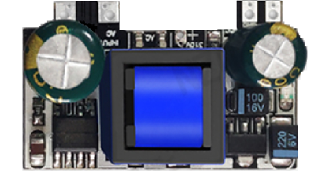

准备在家里电表箱里,接入1个esp设备,因为需要5v的,所以需要降压的5v。图片这种diy的电源模块安全可靠吗,因为要长期运行,并且电表箱也不是很大,放不下很大的电源,隔离电源是不是比非隔离电源好?

发表于 2025-3-4 16:30:34 | 显示全部楼层
我看hlk降压模块的手册,HLK-PM01,前面需要接保险丝和压敏电阻的,可以参考下(我也是小白)

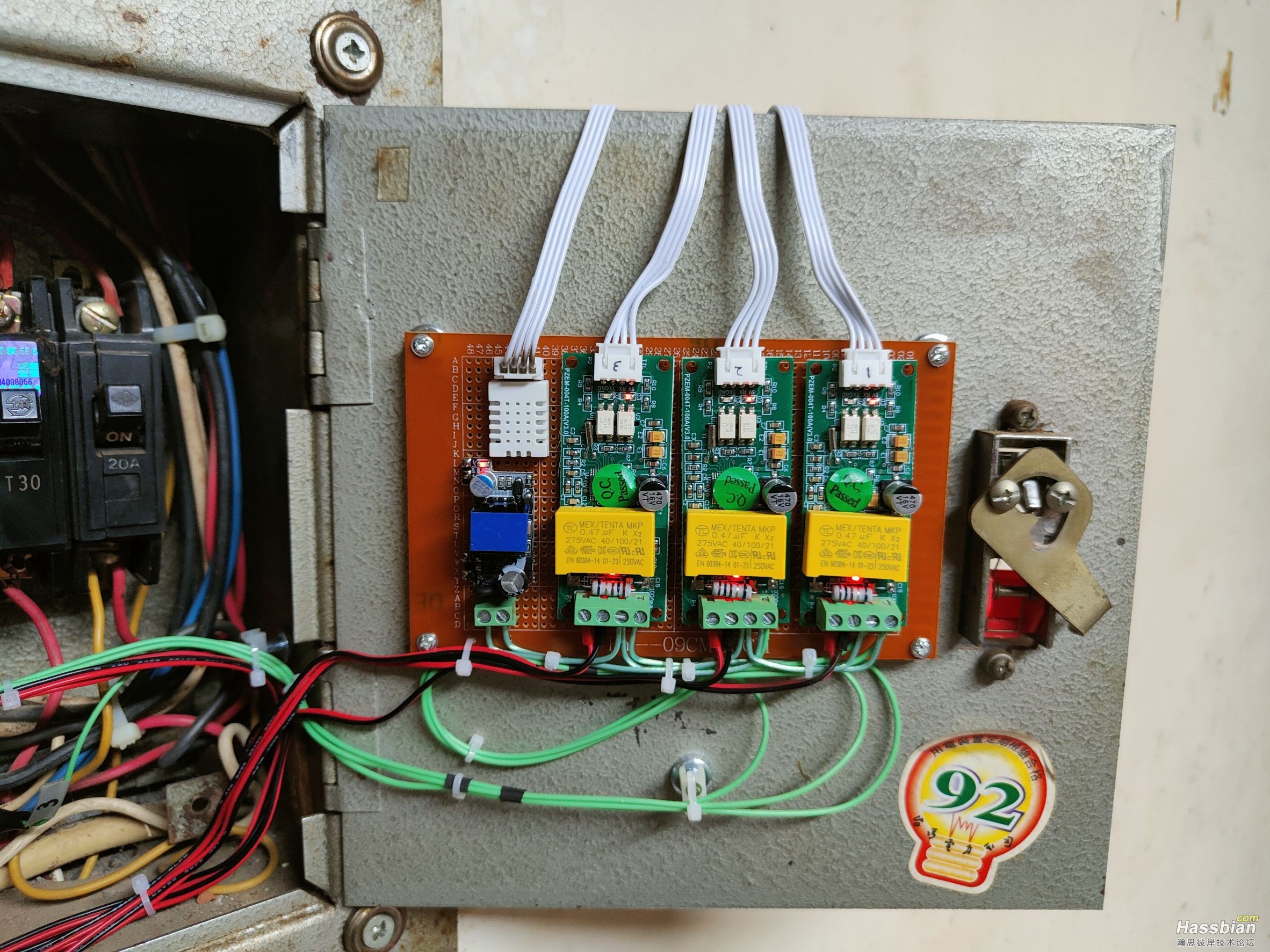

发表于 2025-3-4 16:34:05 | 显示全部楼层
我用這種模塊  放在電盤內一年多了  沒問題

 楼主| 发表于 2025-3-4 16:39:09 | 显示全部楼层
你这个,如果放到电表箱,。要做绝缘处理的吧,

发表于 2025-3-4 16:46:50 | 显示全部楼层
舊公寓的電盤  我就直接這樣放
