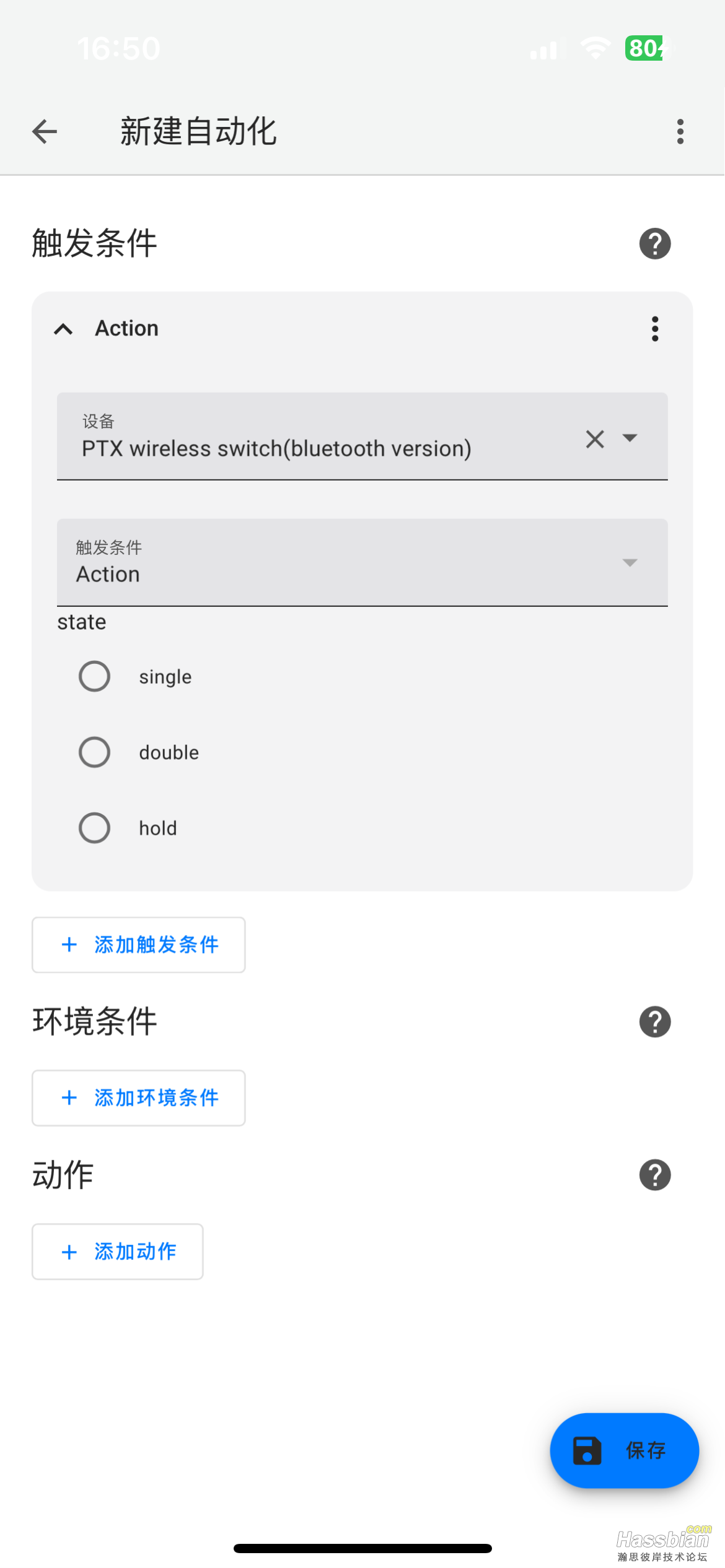

[插件集成] 米家官方集成支持开关按键单双击事件吗?

发表于 2025-2-28 12:25:08 | 显示全部楼层
cbacba 发表于 2025-2-28 10:32
event是事件吗?我这是中文的,HA小白,您能给示范一个具体操作步骤吗? ...
triggers:
  - trigger: state
    entity_id:
      - event.lumi_cn_lumi_158d0001f40547_v2_click_e_2_1
    to: null
    from: null
conditions:
  - condition: template
    value_template: >-
      {{as_timestamp(now()) -
      as_timestamp(strptime(states('event.lumi_cn_lumi_158d0001f40547_v2_click_e_2_1'),'%Y-%m-%dT%H:%M:%S.%f+00:00'))<28805}}
actions:
163
163
145

发表于 2025-2-28 15:10:44 | 显示全部楼层
jimdra 发表于 2025-2-28 11:46
请问下你这个变化任何属性会不会导致突然开灯啊,我看ha里这个开关好像会自己触发,然后就半夜自己开灯了 ...
我暂时没有遇到过,应该可能会有这种情况,可以修改增加限制条件,不过感觉这种类型还是nodered做自动化更简单明了。
trigger: state
entity_id:
  - event.xxxxxx
not_from:
  - "unknown"
  - "unavailable"
not_to:
  - "unknown"
  - "unavailable"
112

发表于 2025-3-1 12:51:46 来自手机 | 显示全部楼层
不会,condition里加了个限制,判断确实是刚发生的事件

发表于 2025-3-5 14:56:10 | 显示全部楼层
我也是遇到了好多次自动触发双击开灯,但是米家app记录里面又显示没有触发.
如果还是随意触发,就多加一些额外条件,必须有人且光照比较低才触发,触发通知发送到手机.
