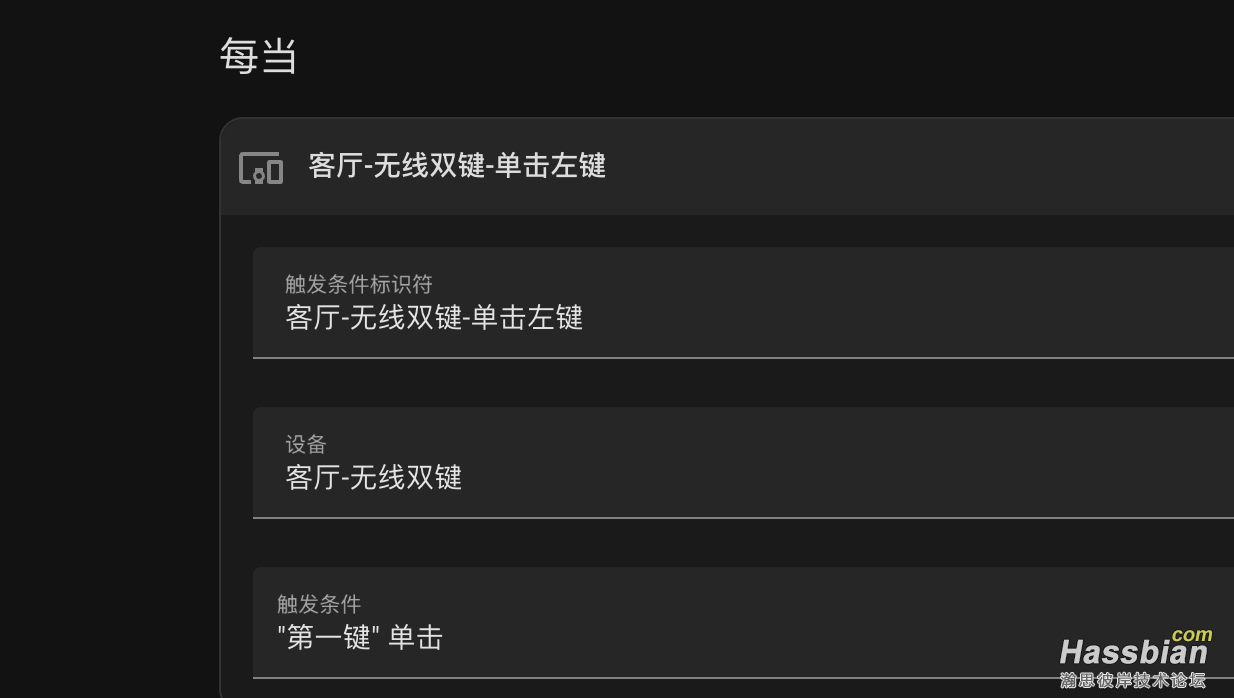

发表于 2025-2-26 19:43:07 | 显示全部楼层
无线开关哪有实体哦?自动化里选设备,触发条件里选单击/双击就完了

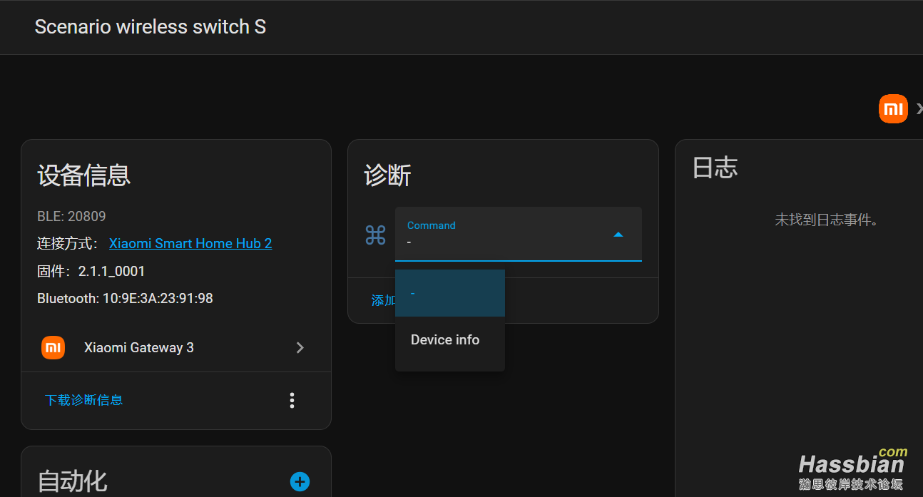

 楼主| 发表于 2025-3-4 23:28:28 | 显示全部楼层
gasment 发表于 2025-2-26 09:23
我用的这个,gateway3接入后没有预设实体,需要自己写converter,之后就有了,action实体可以反映单击和双 ...
实在不好意思,我是小白,我接入之后是这样的,请问代码复制路径是不是/homeassistant/custom_components/xiaomi_gateway3/device_trigger.py,我整了两天都没有好呢

发表于 2025-3-5 11:14:45 | 显示全部楼层
qq819266542 发表于 2025-3-4 23:28
实在不好意思,我是小白,我接入之后是这样的,请问代码复制路径是不是/homeassistant/custom_components ...
是/config/xiaomi_gateway3.py,编辑完需要重启ha

 楼主| 发表于 2025-3-5 11:40:39 | 显示全部楼层
你好同学,不知道为什么电量显示未知呢,
