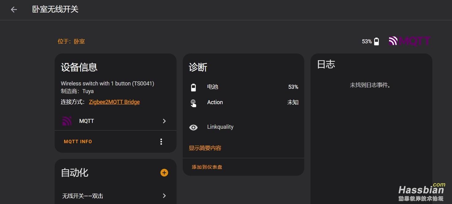

发表于 2025-2-26 08:42:29 | 显示全部楼层
我的绿米的H1 zigbee无线开关,通过Z2M接入的HA,在HA中也是没有实体,但是不耽误通过他的按键设置自动化

发表于 2025-2-26 09:07:54 | 显示全部楼层
qq819266542 发表于 2025-2-26 08:46
没有实体如何设置自动化呢,可以请您解答一下吗
你先操作开关几次,比如单击 双击 长按,之后你去设备的页面,点左侧的自动化的加号 -使用设备作为触发条件 试一下

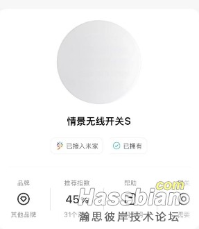

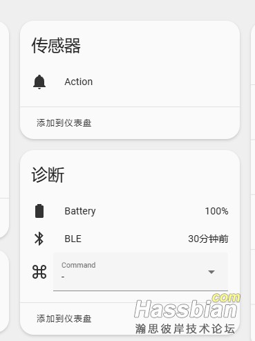

发表于 2025-2-26 09:23:38 | 显示全部楼层
我用的这个,gateway3接入后没有预设实体,需要自己写converter,之后就有了,action实体可以反映单击和双击事件
DEVICES = [{
    20809: ["Lemesh", "Wireless Switch Sensor", "lemesh.remote.ts00"],
       "spec": [
            BaseConv("battery", "sensor", mi="4.p.1003"),
            BaseConv("action", "sensor"),
            MapConv("action", mi="5.e.1012.p.1", map={1: BUTTON_SINGLE}),
            MapConv("action", mi="5.e.1013.p.1", map={1: BUTTON_DOUBLE}),
}] + DEVICES
