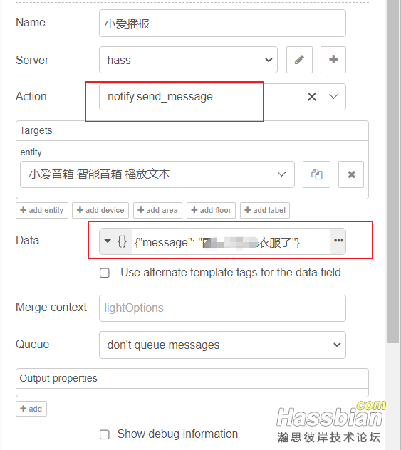

如果用米家官方ha插件,按图片的设置就能播放。

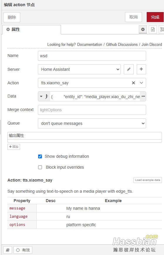

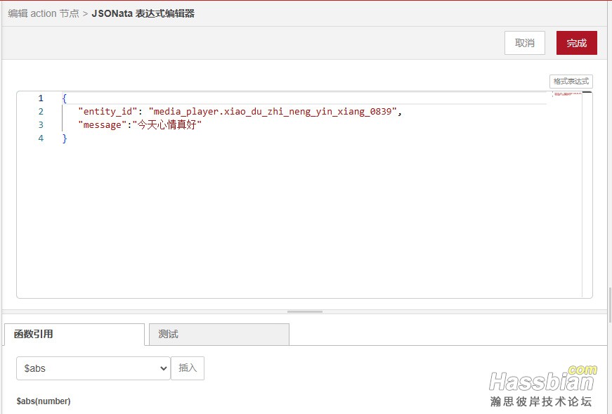

发表于 2025-2-9 10:18:42 | 显示全部楼层
没有小爱音箱,我的是小度,发上我的配置给楼主做个参考,希望对你有帮助。

 楼主| 发表于 2025-2-18 21:22:18 | 显示全部楼层
非常感谢,按你的方法了,搞定了
