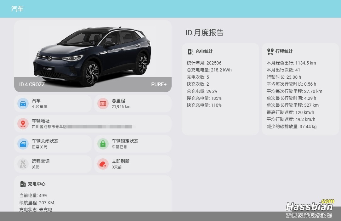

  • 车门关闭状态、锁定状态
  • 充电状态
  • 预约空调等

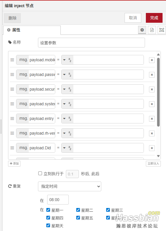

    我在nodered中设置了每天8点执行一次登录操作,登录成功后,会返回一个accessToken,后续请求都需要携带这个accessToken。之后每半小时获取一次车辆状态信息。这样设置就算手机APP使用主账号账号密码的方式登录过,也可以保证nodered在第二天能够正常获取数据。

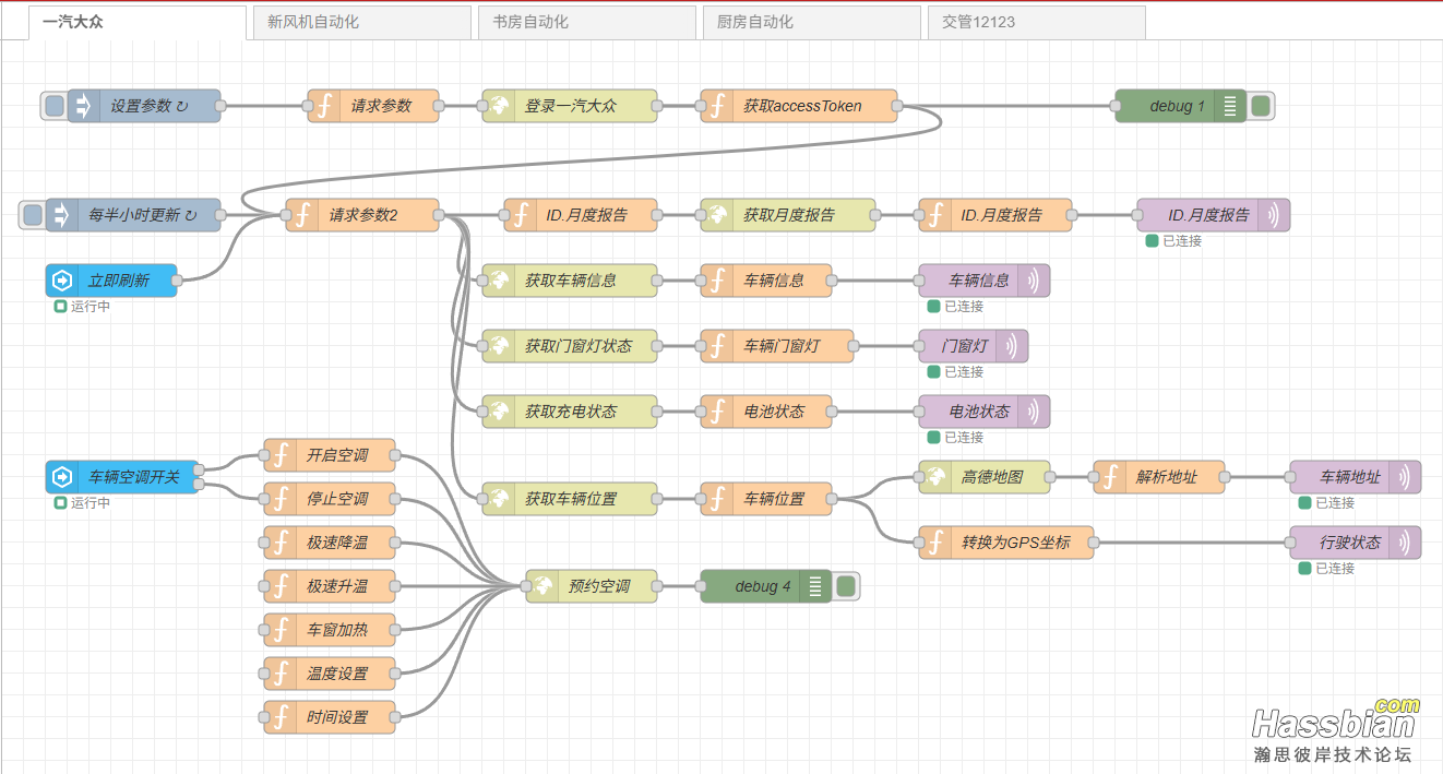

2. Node-RED配置
  • 在Node-RED中导入我分享的流文件(见下文);
  • 修改nodered流中的“设置参数”节点,填写你的账号密码、请求头部信息(如Did、User-Agent);

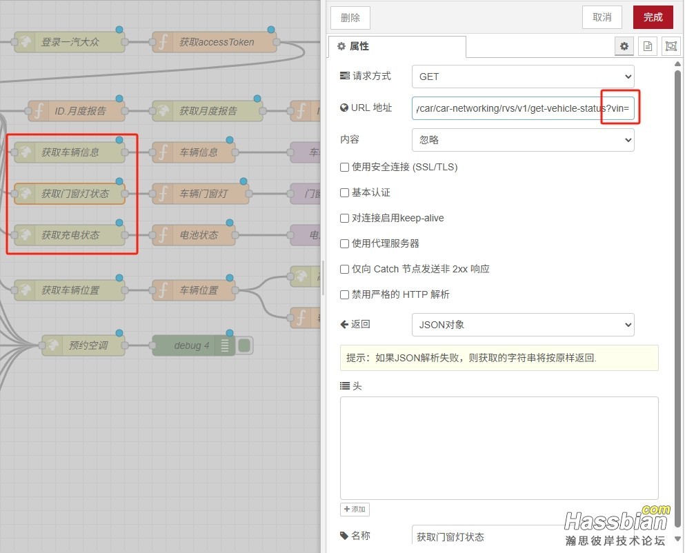

  • 填写获取门窗灯状态、获取充电状态、获取车辆位置三个节点中,你车辆的vin码;

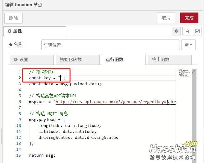

  • 填写“车辆位置”节点中的高德api key;
  • ID.月度报告只有主账号可以获取,如使用授权账号请删除相关节点。

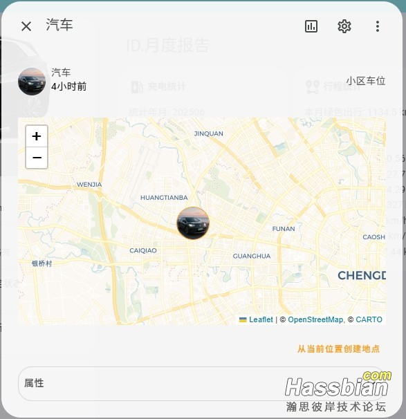

2025年5月19日更新:优化了一下nodered流代码,增加了device.tracker,将原车获取的经纬度转换为GPS坐标系 ,可以追踪车辆经纬度在地图显示了。UI界面改了一下觉得现在更合适。
2025年6月13日更新:继续优化nodered流代码,需要修改的节点更少。增加ID.月度报告、增加预约空调相关设置。
