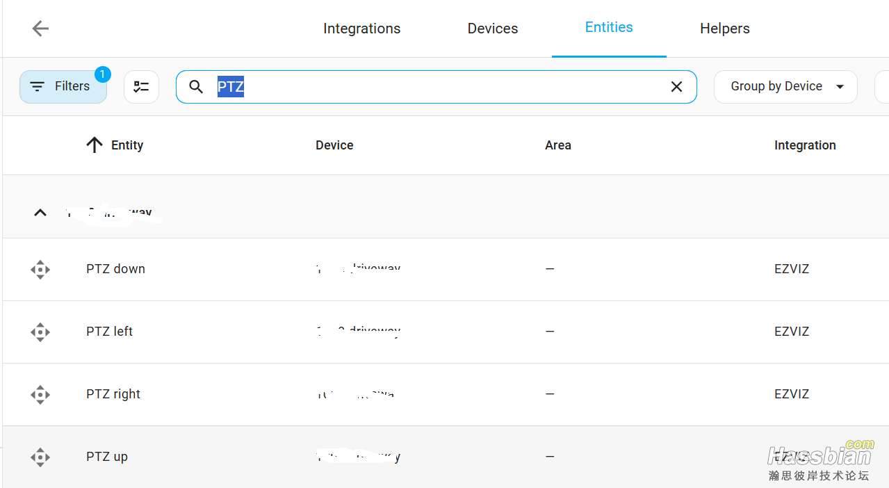

发表于 2025-9-28 14:52:33 | 显示全部楼层
悠哉悠哉 发表于 2025-6-18 13:12
这个可以有:
其中url处的udp_camera是我在go2rtc里设置的短名称
摄像头添加成功了,正常显示,但是为什么按你这么设置我就不能控制摄像头,相关控制方向的实体也找不到?

 楼主| 发表于 2025-10-20 07:52:48 | 显示全部楼层
uu7711 发表于 2025-9-28 14:52
摄像头添加成功了,正常显示,但是为什么按你这么设置我就不能控制摄像头,相关控制方向的实体也找不到? ...
在系统设置的entities处,输入PTZ,过滤后应该可以看到摄像头的PTZ实体啊.
