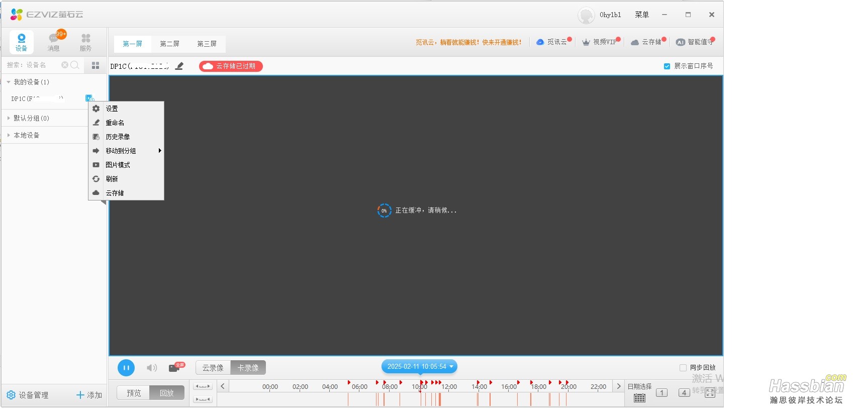

发表于 2025-2-11 20:04:07 | 显示全部楼层
悠哉悠哉 发表于 2025-2-10 10:12
刷这个2.0的老版本试试
需要用电脑安装ezviz studio
大佬,电脑已经安装了Ezviz Studio 但是没找到升级地方。还请指教,谢谢!

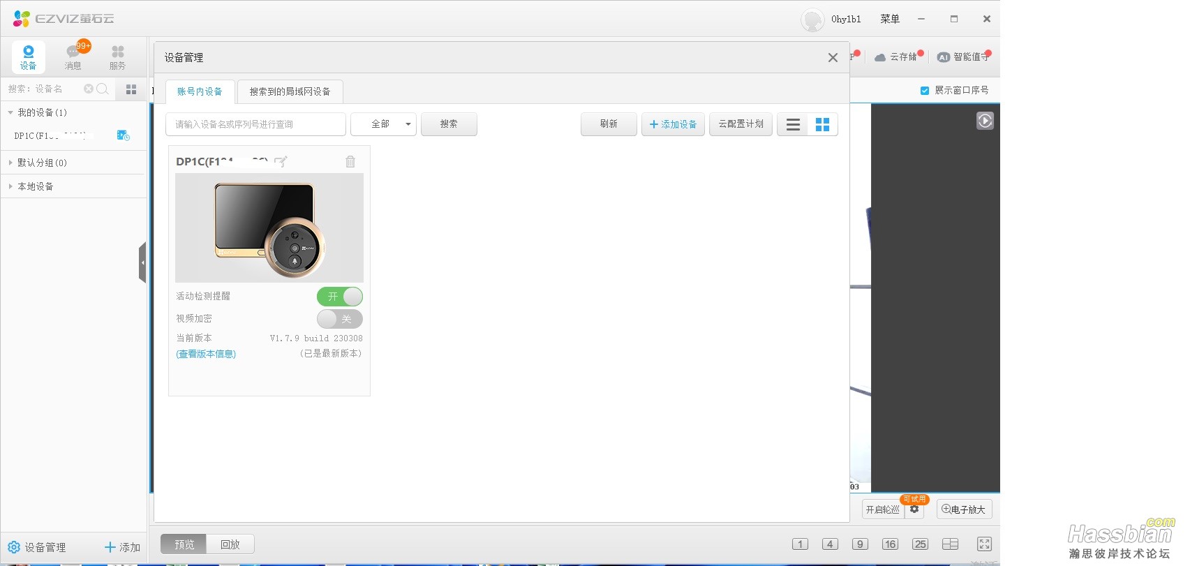

发表于 2025-2-11 20:10:14 | 显示全部楼层
补充一张图片

 楼主| 发表于 2025-2-12 02:44:29 | 显示全部楼层
在设备管理中,找到高级选项,第一次使用需要填那个默认6个字母的秘钥。
进入高级管理后就可以找到了。
因为我重新做了系统所以我电脑上目前没有安装它,所以没办法给你截图。

发表于 2025-2-12 09:06:23 | 显示全部楼层
进入高级管理后就可以找到了。
找了一圈设备中没有 高级选项 。

 楼主| 发表于 2025-2-12 09:37:16 | 显示全部楼层
dahai2626 发表于 2025-2-12 09:06
找了一圈设备中没有 高级选项 。
在“找到的局域网设备”里看看?

发表于 2025-2-12 12:24:46 | 显示全部楼层
悠哉悠哉 发表于 2025-2-12 09:37
在“找到的局域网设备”里看看?
局域网不显示任何设备,也搜索不到任何设备。

 楼主| 发表于 2025-2-12 14:15:05 | 显示全部楼层
哦哦,如果运行ezviz studio的电脑和摄像头不在同一个局域网是没办法搞得。
