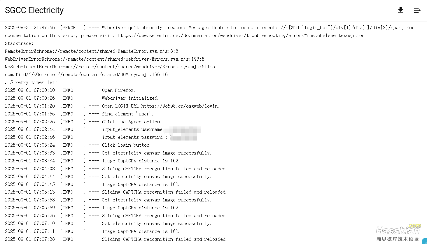

157
157
125
发表于 2025-9-1 09:21:56 | 显示全部楼层
这是图片验证码没有识别成功吗?
