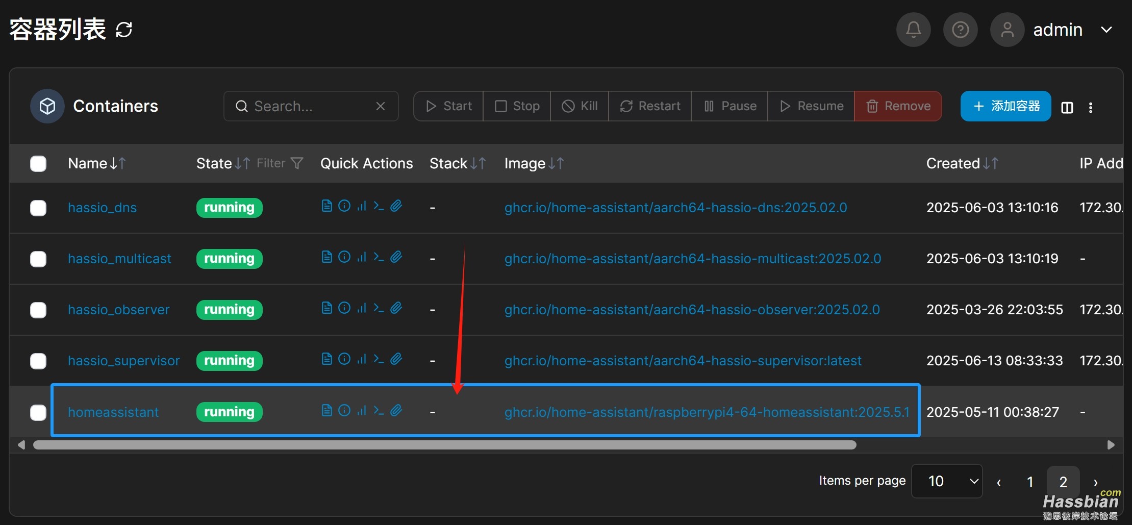

 楼主| 发表于 2025-6-14 16:50:37 | 显示全部楼层
h2234 发表于 2025-6-10 20:01
没有deebot_client文件夹[img][/img]     进入的677a4898568d那个
我是HAOS加载项里Portainer在Container里直接选的,你如果是其他环境安装的你看下其他楼,人家有过解决办法的。
