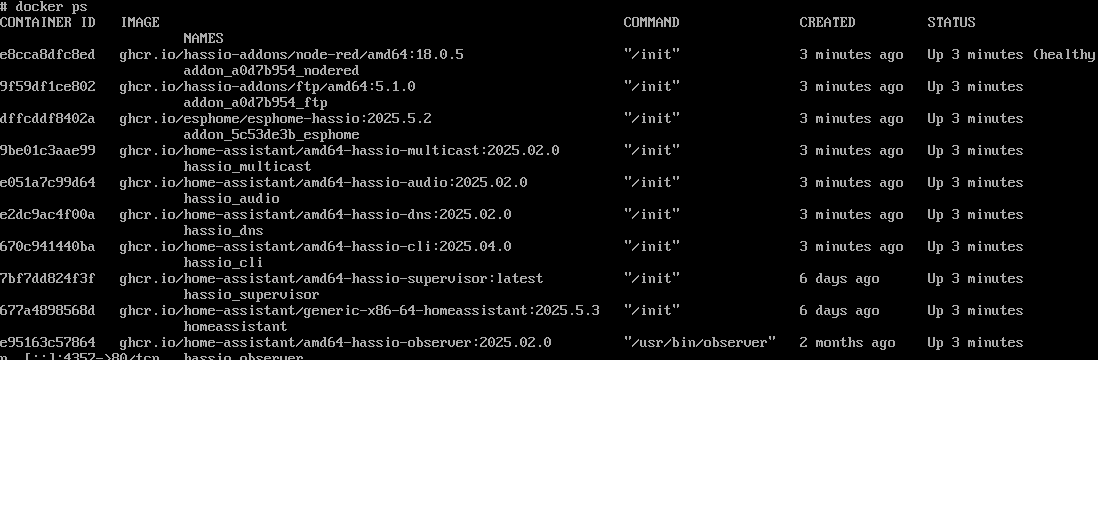

发表于 2025-6-10 20:01:19 | 显示全部楼层
lswq 发表于 2024-12-27 10:20
# 从 Home Assistant 控制台登录,获得 shell 环境后执行以下命令
# Step 1: 获取正在运行的 Docker 容 ...
没有deebot_client文件夹[img][/img]     进入的677a4898568d那个
