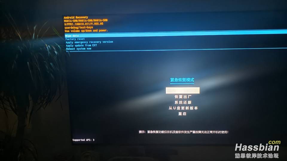

我想问一下,开机启动看到了,但是然后就提示恢复模式了,似乎是没开启u盘启动,这一步要怎么操作呢,还是有其他问题。

发表于 2025-3-11 22:51:39 | 显示全部楼层
a1318321 发表于 2025-3-5 13:17
我想问一下,开机启动看到了,但是然后就提示恢复模式了,似乎是没开启u盘启动,这一步要怎么操作呢,还是 ...
找到原因了,写入到U盘的刷机包不需要改名字,直接写入,刷机成功了。

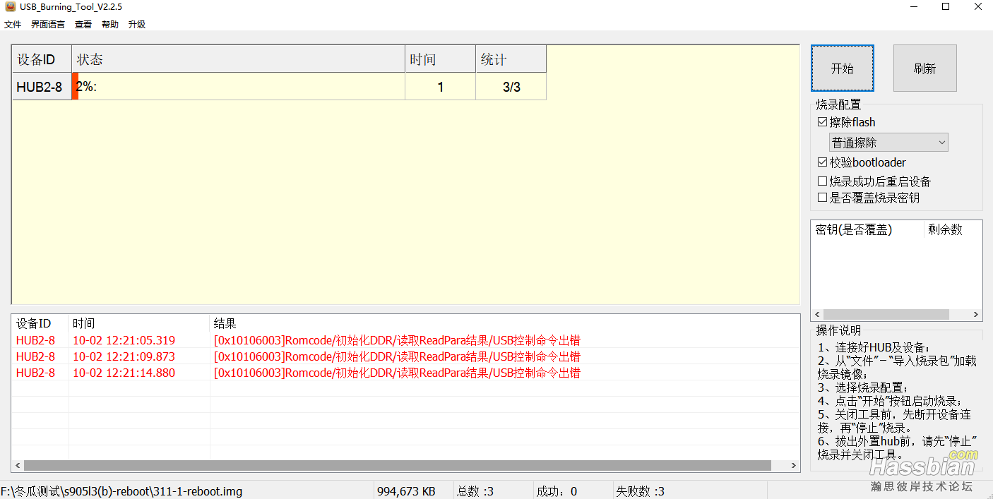

买的YSD S905 短接器,链接上电后,电脑能识别连接成功,一会就断开了,一会有链接上了,一直循环中。 不知道问题出在哪,有知道的帮忙解答下,谢谢啦!
