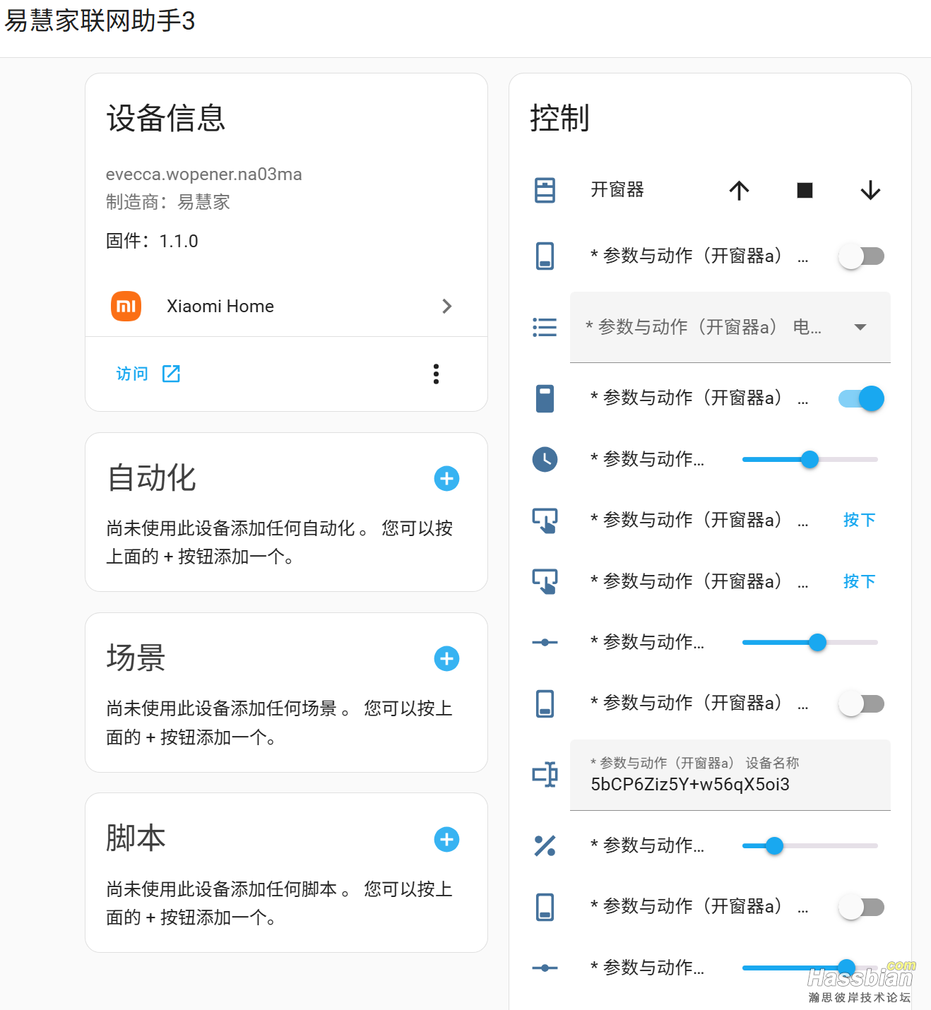

发表于 2025-5-13 22:47:03 | 显示全部楼层
mi home直接支持的,实体很多,我只用了开关和位置。

 楼主| 发表于 2025-8-2 00:22:50 | 显示全部楼层
你用的是原生接入方式:易惠加联网助手3。我们说的易慧加是原生易慧家。他为了推销自己的产品,拥有自己的生态
