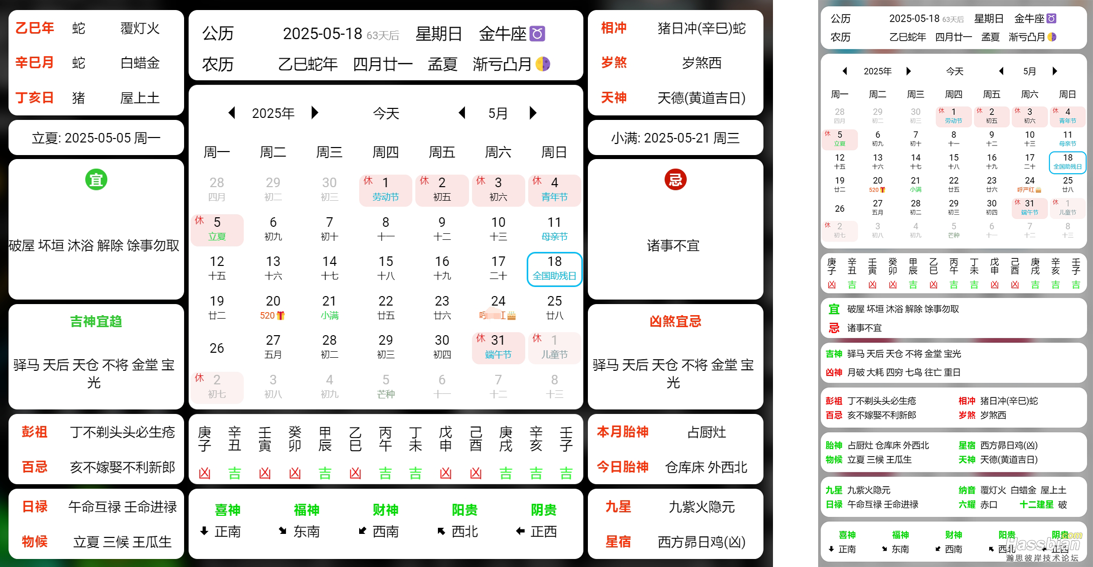

1、主UI界面教程跳转:HA彩平图UI分享(2025-03-16完善万年历)
2、部分数据来源本论坛:node-red本地计算万年历流程+万年历卡片
3、部分数据来源:lunar (6tail.cn)
步骤1:导入NR,确认ha服务器链接正确
步骤2:放置button_card模板(可参照主UI教程)
步骤3:引用模板
2015-03-19更新
1、取消预先建立的辅助元素
2、NR:完全重构(配合去掉辅助元素
3、界面UI:时辰吉凶对当前时辰进行了蓝色标记
4、NR数据:增加每人生日倒计时天数(可能有bug,阳历润2月29取28号计算,农历小月30日取29计算)
5、NR数据:增加最近生日天数(可能有bug)
6、NR数据:增加最近节日天数可能有bug,最近50天内的节日数组)
7、NR数据:增加当前日期节气+天数数据
8、NR数据:增加数九数据(当前日期、点击日期)
9、NR数据:增加三伏数据(当前日期、点击日期)
2025-03-19万年历.zip (38.38 KB, 下载次数: 141, 售价: 1 金钱)
2015-03-16更新
0、万年历+老黄历
1、本地库计算、无需api和网络
2、完善的日历显示
3、日历内增加农历
(白色字体)
4、日历内增加节气
绿色字体
5、日历内增加节日(
蓝色字体
6、日历内增加调休显示
(绿角标+绿背景)
7、日历内增加生日/纪念日(橙色字体)
8、优化实体(目前是3个辅助元素+1个NR生成实体)
9、点击年月上下可翻页
10、点击日历内上下月份可翻页
11、跨月跳转可自动切换31→30
左侧pad端,  右侧手机端
参与人数 7金钱 +80 收起 理由
小小偶白 + 8 厉害了word楼主!
firewater + 10 论坛有你更精彩!
summ99111 + 8 感谢楼主分享!
hhh. + 16 高手,这是高手!
隔壁的王叔叔 + 12 真牛逼啊
sorrypqa + 16 高手,这是高手!
DDDear + 10 膜拜大神!
dj01 手机认证
206
206
169

这个日期选择的设计真不错。
直接使用“input_datetime.datetap”直接输出给农历计算节点, 只需要一个function节点就可以实现全部输出,这样会精简很多代码。
例:  const lunarDate = lunar.Lunar.fromDate(new Date(msg.payload));      可以尝试一下。

 楼主| 发表于 2024-11-9 12:53:31 | 显示全部楼层
hhh. 发表于 2024-11-9 00:49
这个日期选择的设计真不错。
直接使用“input_datetime.datetap”直接输出给农历计算节点, 只需要一个fun ...
我主要是对这个时间戳是真不熟悉,我试试
2969
2969
2885
 楼主| 发表于 2024-11-9 12:57:11 | 显示全部楼层
这个日期选择的设计真不错。
var dateTime = msg.datetime + "T00:00:00";
var lunarDate = Lunar.Lunar.fromDate(new Date(dateTime));  //获取点击数后的函数头
我就是这么写的啊,只是要拼一个"T00:00:00",要不然好像不行
2969
2969
2885
 楼主| 发表于 2024-11-9 13:05:22 | 显示全部楼层
这个日期选择的设计真不错。
我那个 农历部分不复杂,基本还是用的你得教程里的代码,
我加了日历那部分代码有点复杂,要定位日期位置(1号显示在哪个格子,在定位出其他格子应该显示几号)
