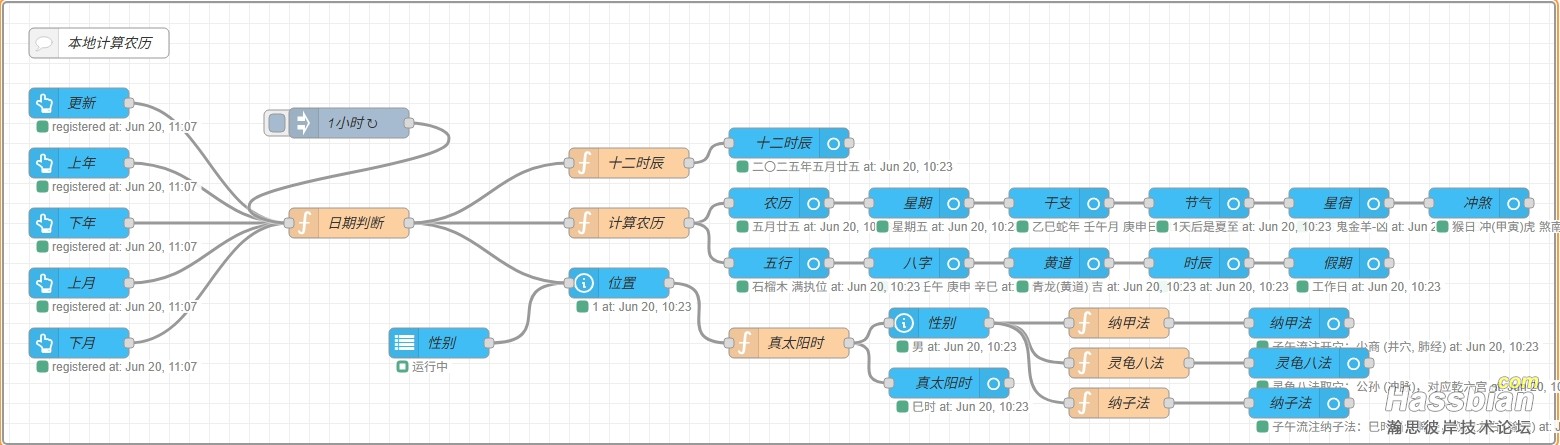

前言:
操作步骤:
  • 导入流程。
  • 编辑 ha-entity-config 节点。
  • 修改 "Server" 为自己的home assistant  "Server"节点。
  • 卡片添加,理论无需更改任何代码。
