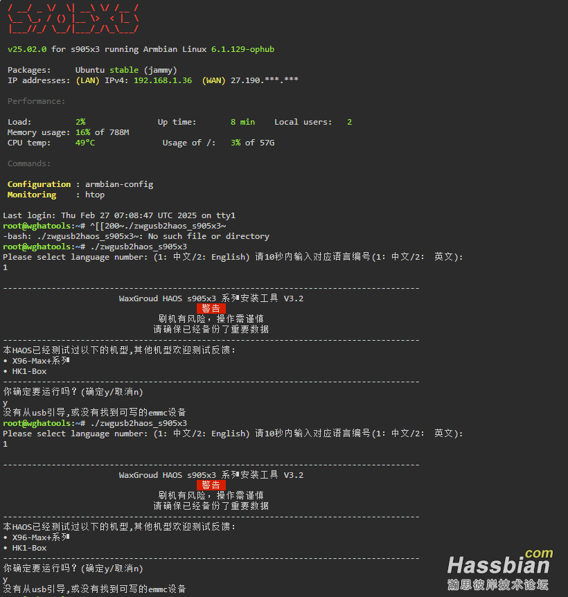

发表于 2025-11-6 18:21:08 | 显示全部楼层
你确定要运行吗?(确定y/取消n)
y
没有从usb引导,或没有找到可写的emmc设备
root@wghatools:~#

发表于 2025-11-6 19:06:54 | 显示全部楼层
彡妄 发表于 2025-11-6 18:21
你确定要运行 ...
e:\\ScreenShot_2025-11-06_190439_023.png我的是S905L,用的meson-gxl-s905l-venz-v10.dtb可以到这一步

 楼主| 发表于 2025-11-7 19:46:11 | 显示全部楼层
用冬瓜工具箱吧
