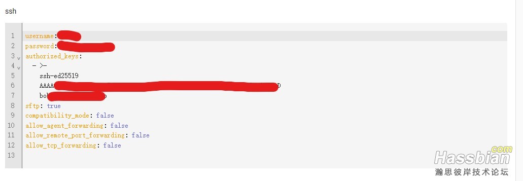

发表于 2025-3-9 18:40:16 | 显示全部楼层
第三行怎么改?

发表于 2025-6-7 15:14:20 | 显示全部楼层
格式如图,在[]内输入后将光标放在冒号:后面按回车
