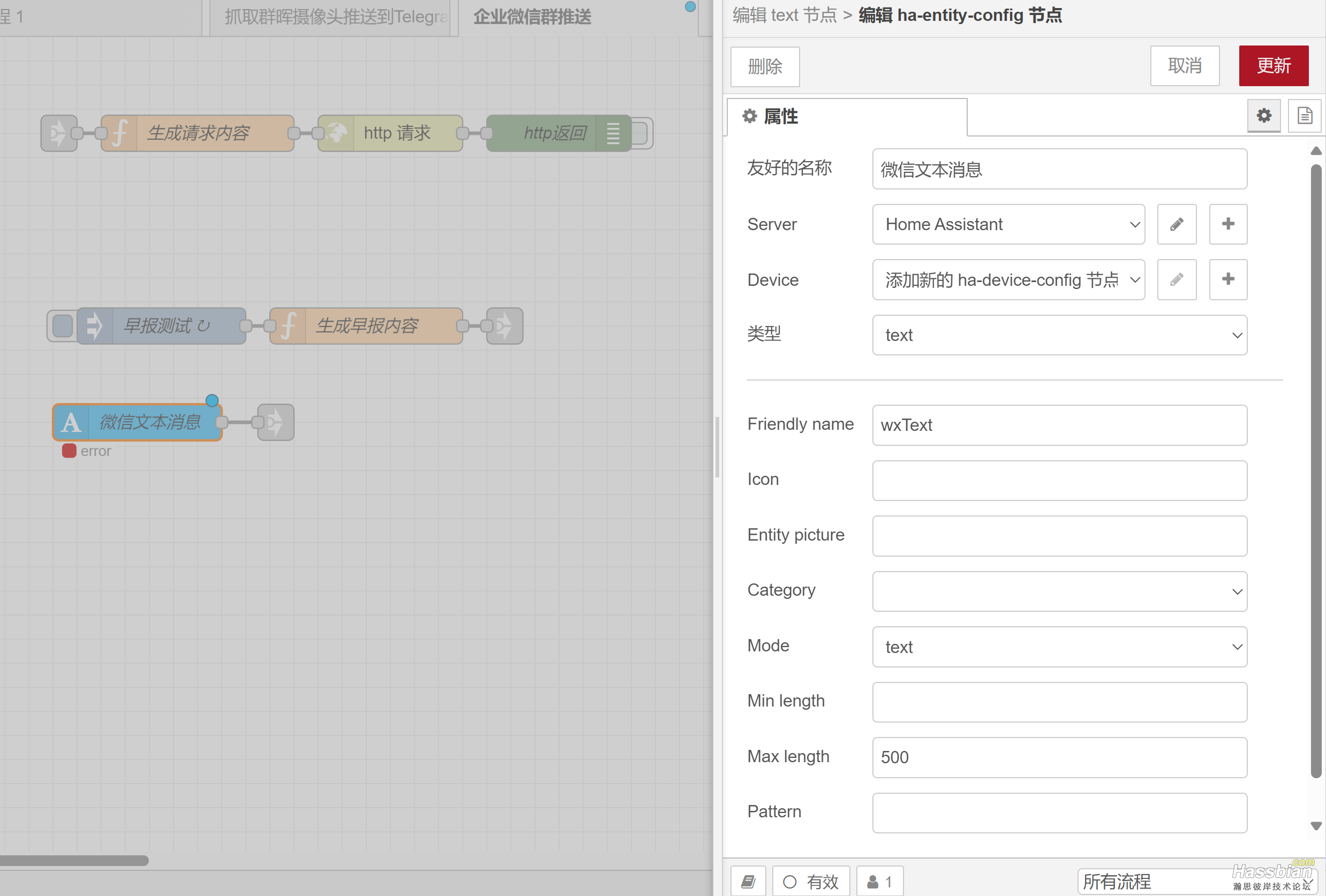

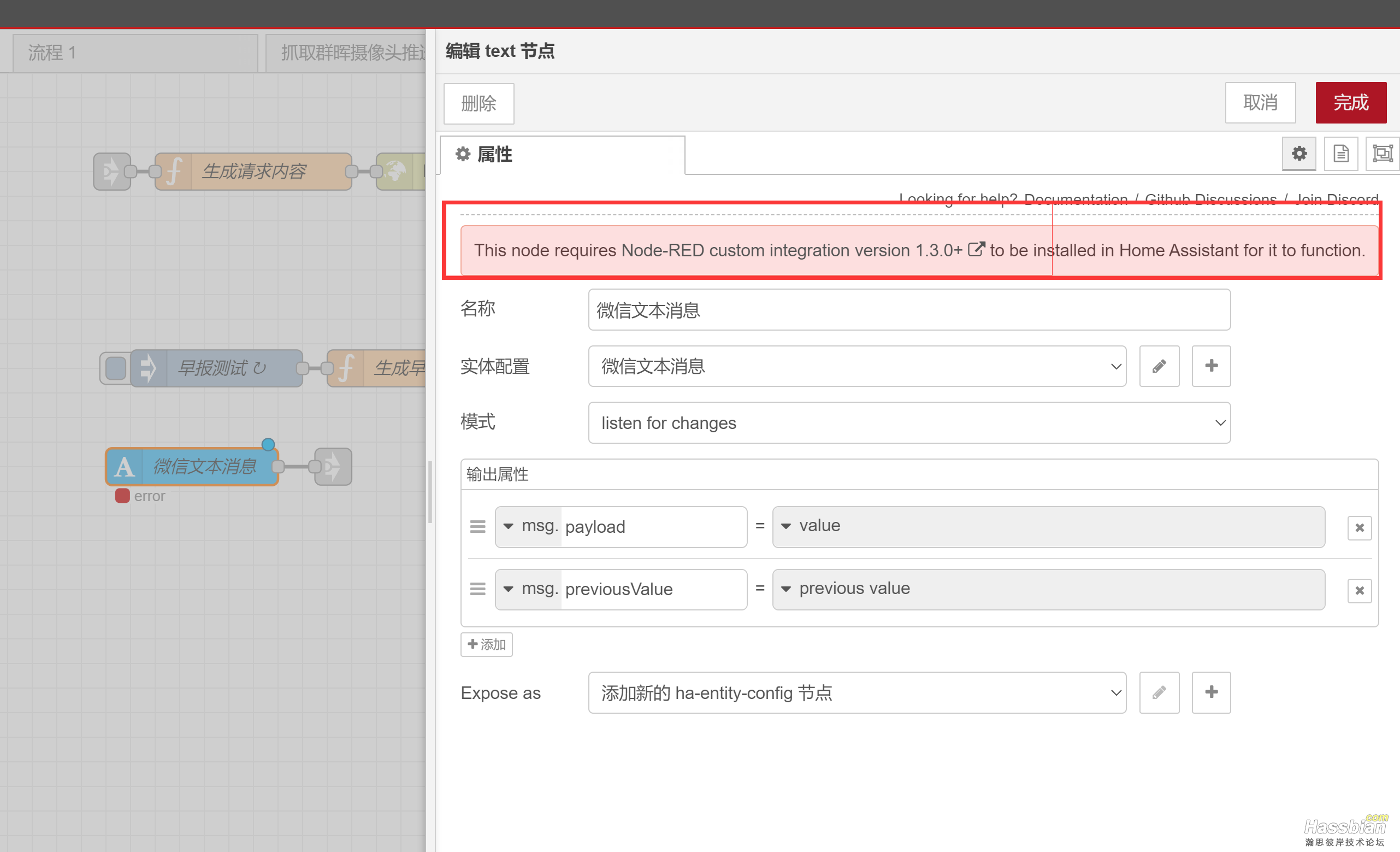

发表于 2025-3-6 05:16:15 | 显示全部楼层
大佬,我的微信能收到测试内容,但是在微信文本消息那里老是提示未安装node-red集成。

发表于 2025-3-6 05:50:28 | 显示全部楼层
搞定了,令牌不知道为啥不行了,重新创建的
