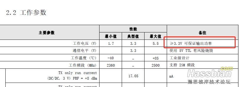

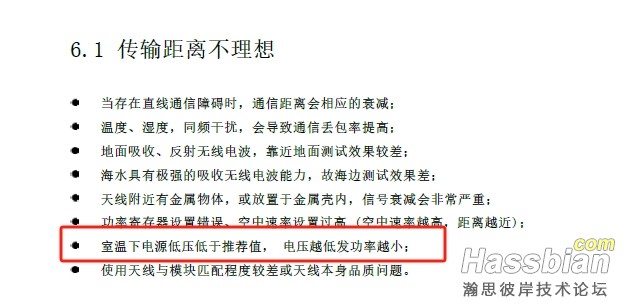

我试了下,距离挺近的,4-5米隔个墙就不行了,然后我在边上放了个ble-proxy
查了下用户手册,说是电源电压大于3.3V能保证功率,这个电池肯定达不到,可以试下外接电源

不要纠结电压,我当时也在这个环节捣鼓了一会,就像你说的,外接电源保持3.3以上,测试过,几乎可以说忽略不计,不见得功率有所突破,但是按照这个模块的数据表上来说,应该不止这个距离的,4-5米太对不起它自己的售价了,别的杂牌4-5块的估计也轻松碾压这个距离

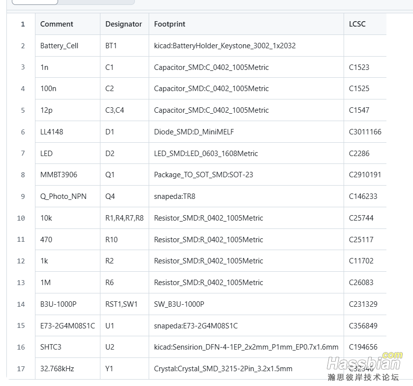

发表于 2025-7-25 02:01:36 | 显示全部楼层
已经打板,今天采购元件,能否说说元件明细,怕买错了都不知道,感谢感谢

 楼主| 发表于 2025-7-27 12:38:36 | 显示全部楼层
t9080 发表于 2025-7-25 02:01
已经打板,今天采购元件,能否说说元件明细,怕买错了都不知道,感谢感谢 ...
正常买就行

发表于 2025-7-27 15:40:46 | 显示全部楼层

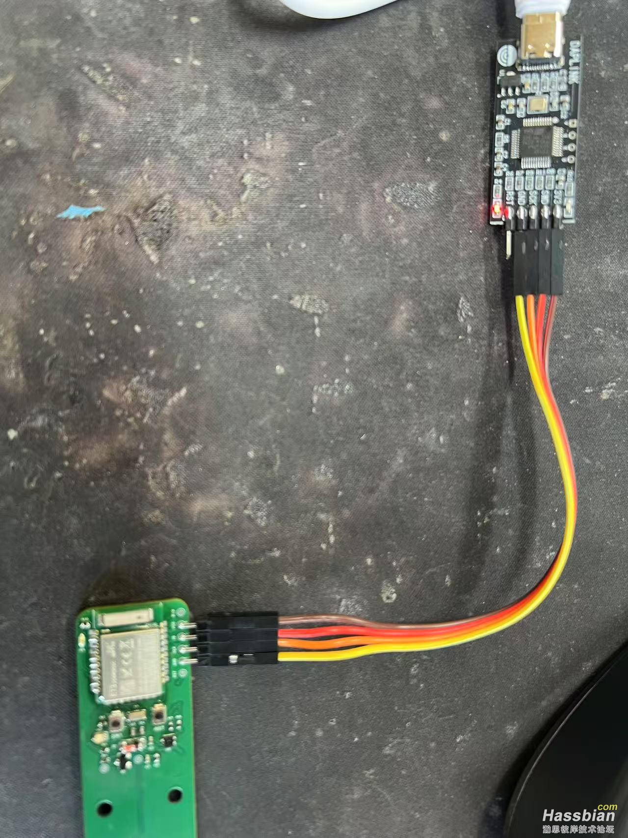

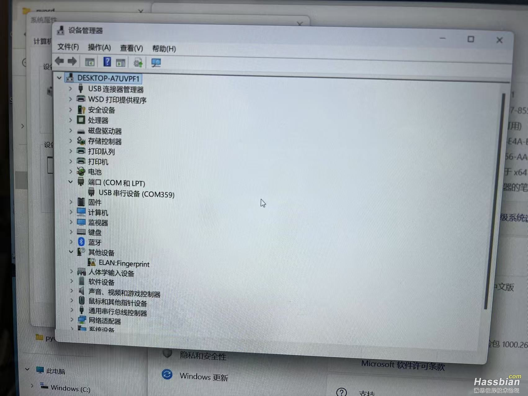

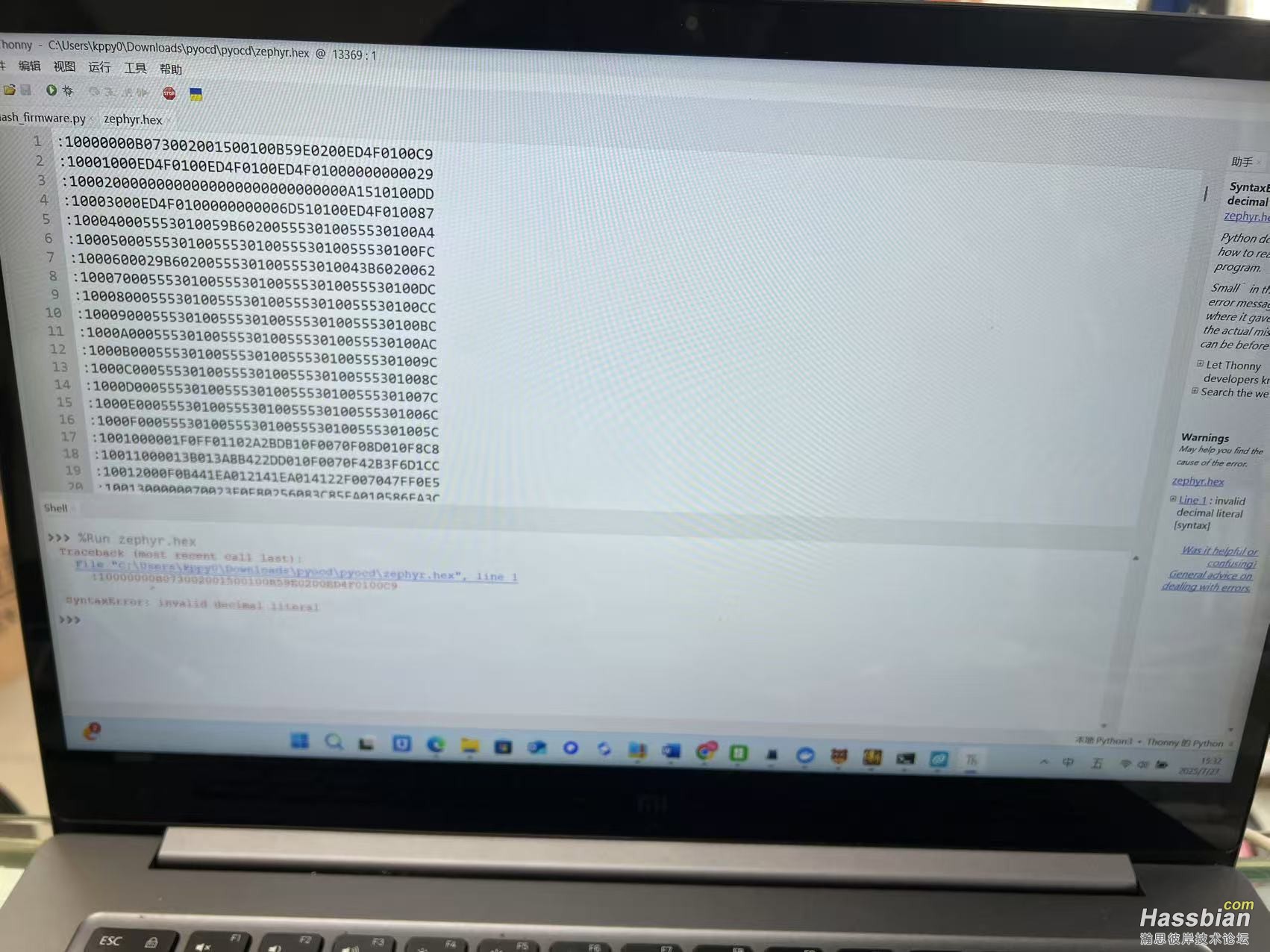

请教一下大家,终于焊好,但烧录完全没反应,
57
684
684
626
发表于 2025-7-27 21:21:15 | 显示全部楼层

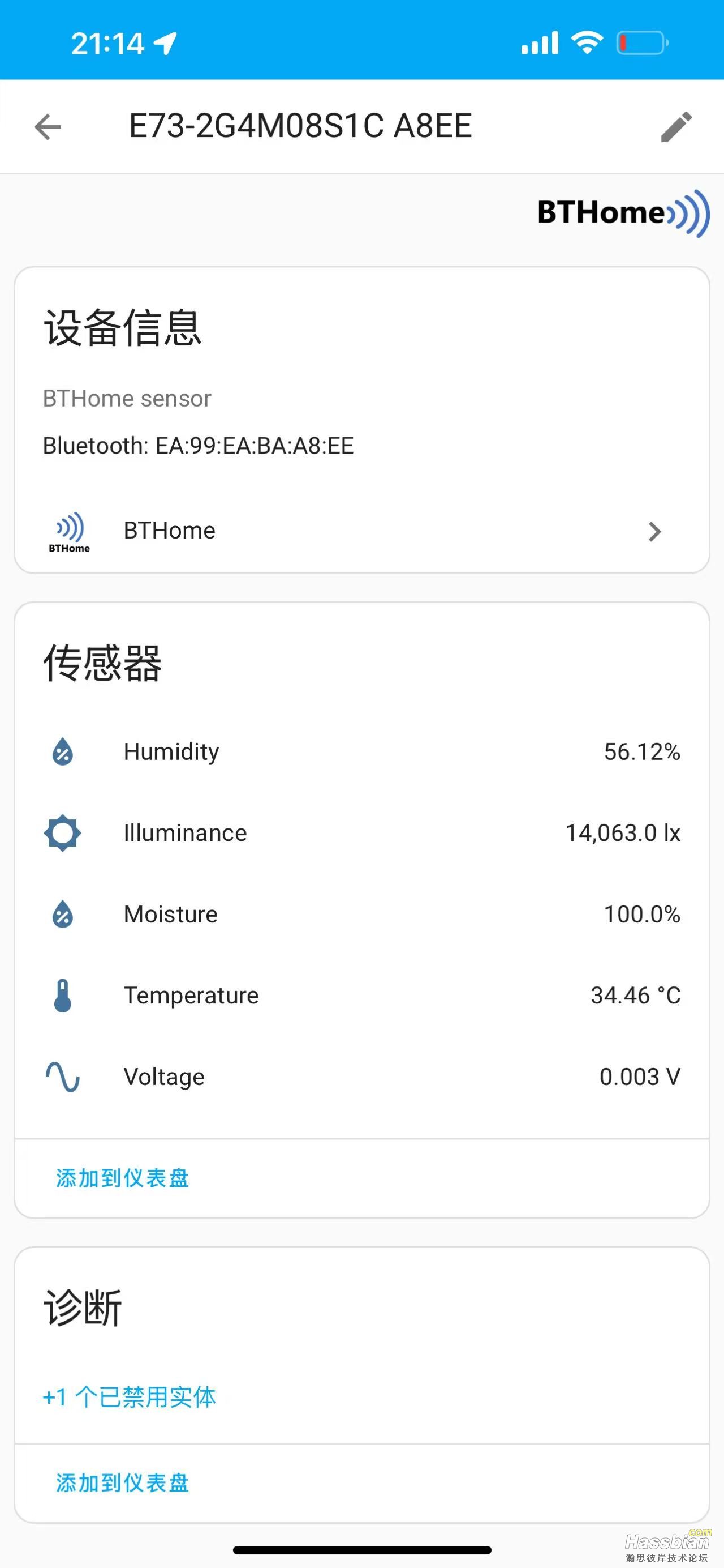

已经烧录成功,但还有土壤湿度总是100,亮度总在14000左右不变,VOLTAGE只有0.003v
不知道是否电阻和电容买错,我是跟这分表买的
