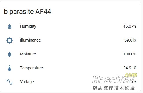

发表于 2025-5-7 14:10:54 | 显示全部楼层
我也做了几个
现在的问题是电量检测不正确,0v
不懂ble项目编译,直接用的楼主的固件
楼主有知道怎么回事吗?

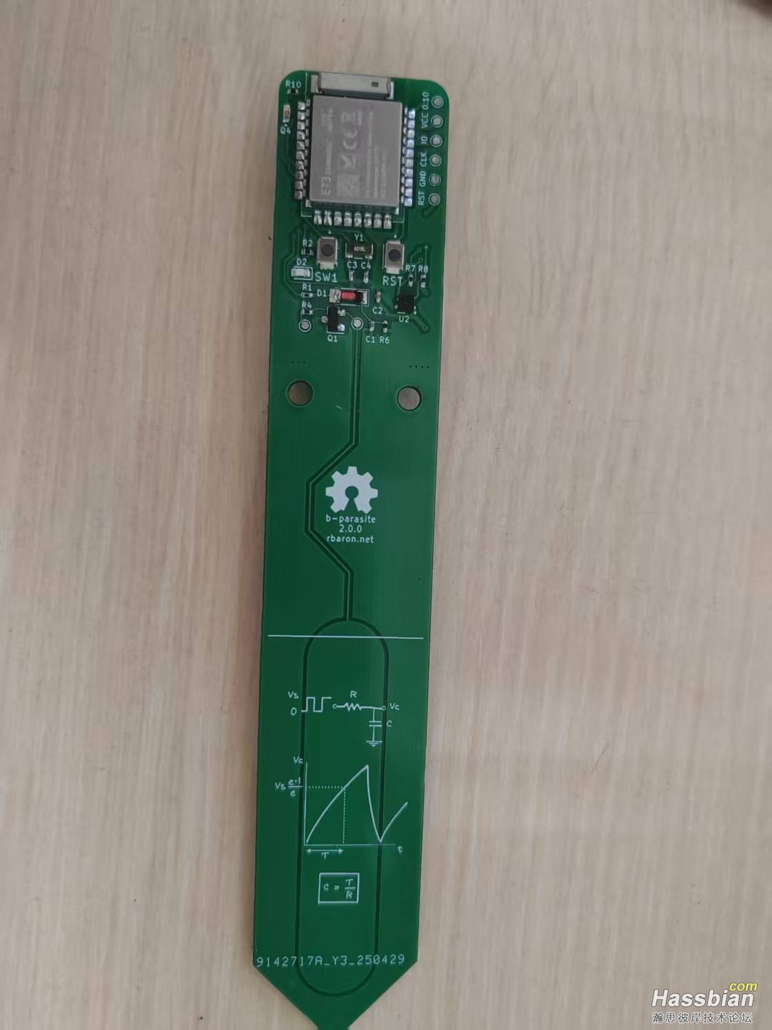

 楼主| 发表于 2025-5-7 14:17:53 | 显示全部楼层
元件应该没问题,重点检查一下蓝牙模块是不是全部焊好,背面还有针脚。看下图纸,哪条脚回去的,应该有条是电压采样的。我一般都会直接做2套,毕竟手工失误几率比较高。

发表于 2025-5-7 16:53:58 | 显示全部楼层
itfangli 发表于 2025-5-7 14:17
元件应该没问题,重点检查一下蓝牙模块是不是全部焊好,背面还有针脚。看下图纸,哪条脚回去的,应该有条 ...
看了pcb,背后针脚都是空的,我还是看看源码,争取能看懂了。
我是做了2条,结果一摸一样

 楼主| 发表于 2025-5-7 17:22:05 | 显示全部楼层
ca477bed-1f91-4864-af3a-56fa024ed33c.png 我做了很多个,中途没出现过你这个问题

发表于 2025-5-8 08:36:42 | 显示全部楼层
重新编译了固件,现在看起来正常了,另外你说的距离的问题,我在编译时看到这样的提示
CONFIG_BT_CTLR_TX_PWR_PLUS_8 was assigned the value y, but got the value n. Missing dependencies:
HAS_HW_NRF_RADIO_TX_PWR_HIGH || SOC_SERIES_NRF54HX || SOC_COMPATIBLE_NRF54LX
看起是控制发射功率的,但是缺少依赖,没接触过蓝牙的开发,所以不知道怎么弄

 楼主| 发表于 2025-5-8 14:50:56 | 显示全部楼层
CONFIG_BT_CTLR_TX_ ...
试试看你做的多远能正常?我试过应该不是接收器的问题,因为小米的温湿度用同一个蓝牙的很远都正常,所以排除代理问题。关于那个能调节功率的,因为不太懂程序,1-8能调的都试了,好像没多大作用,本身好像已经最大了。你那边有突破的话和我说一声,困扰我挺久了。我改了好多遍参数编译了好多次,就没你说的电压不显示的问题
