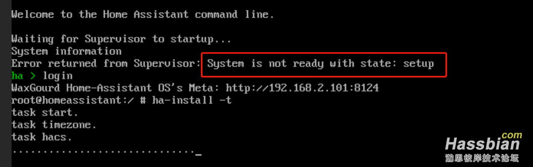

发表于 2025-2-15 14:25:43 | 显示全部楼层
虚拟机
虚拟机
群辉D224+  版本DSM 7.2.2-72806 Update 3
安装14、14.1.1、14.2三个版本哪个版本都会显示这个状态
是需要科学后才可以完成完成初始化吗
banner与supervisor repair都试过了还是没用
等了都快1天了也没用

 楼主| 发表于 2025-2-17 19:09:20 | 显示全部楼层
不应该的,你检测一下网络。小心爱快路由的下级路由限制。
