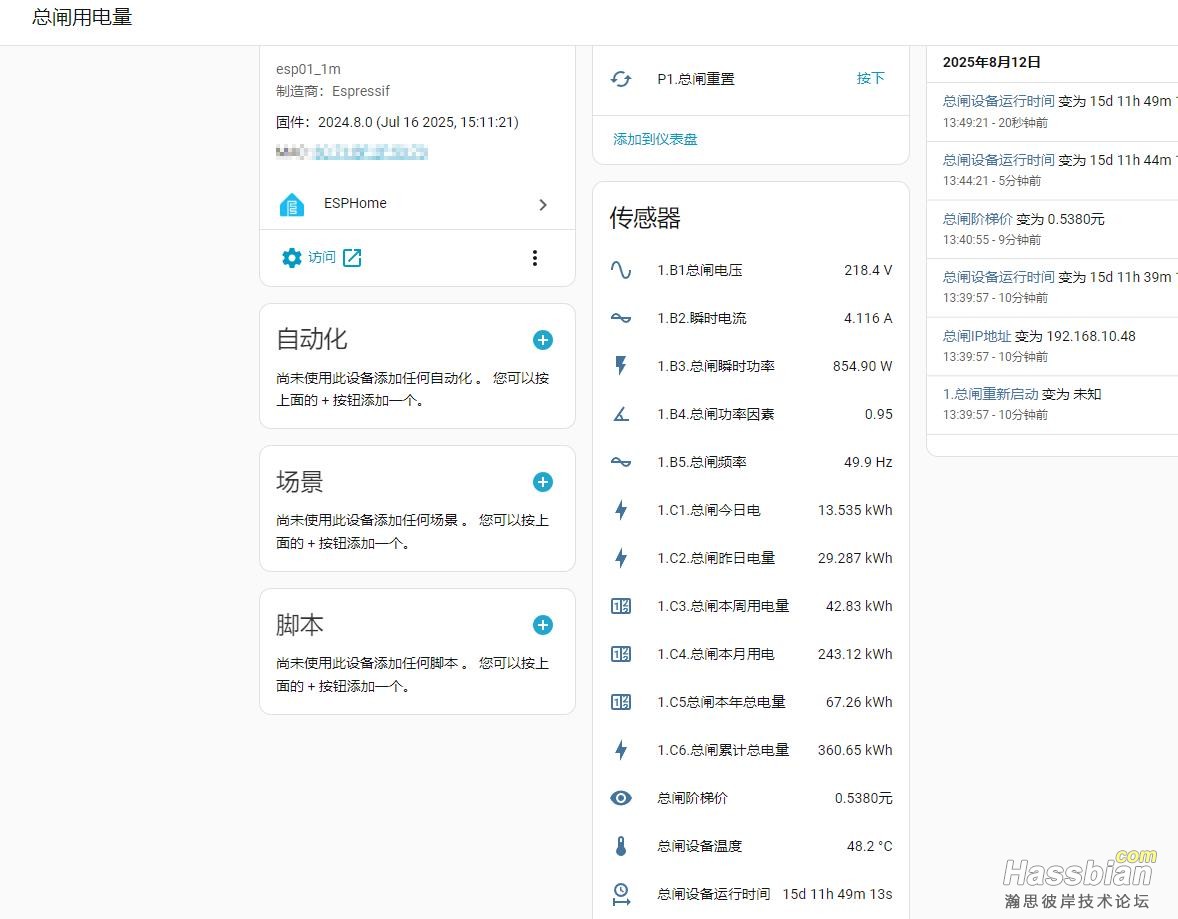

QQ浏览器截图20250812135047.jpg 大佬 这种可以整么

新手一枚 发表于 2025-8-12 13:51
大佬 这种可以整么
应该可以吧, 没啥大区别吧
