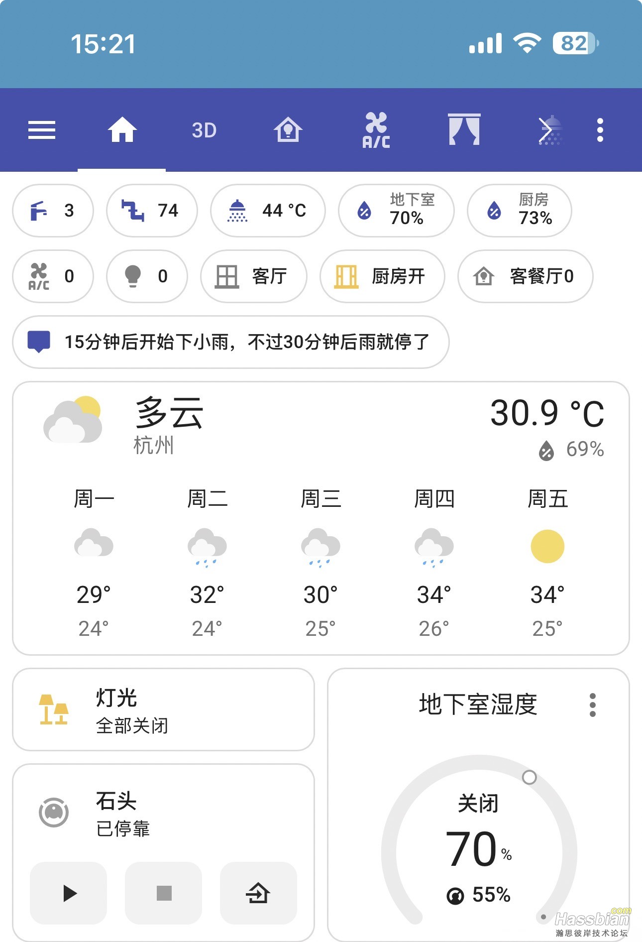

发表于 2025-9-23 15:23:22 | 显示全部楼层
第二排第二个图标就是
type: custom:mushroom-template-badge
content: >-
  {% set on_lights = states.light | selectattr('state', 'eq', 'on') | list %} {%
  if on_lights | length > 0 %}
    {{on_lights | length}}
  {% else %}
    {{ '0' }}
  {% endif %}
icon: mdi:lightbulb
color: |-
  {% if on_lights | length > 0 %}
    amber
  {% else %}
    gray
  {% endif %}
tap_action:
  action: perform-action
  perform_action: script.unknown
  target: {}
26
342
342
308
发表于 2025-9-23 15:24:31 | 显示全部楼层
能改图标 能变色 能统计数据 点击可以全开或者全关
