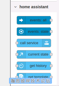

一、安装Home Assistant Node组件
        与Home Assistant开发模式类似,Node Red也有一个丰富的Node节点库,截止目前大概有1200多个,远远超过HA组件的数量,这些节点很大一部分也是依靠开发者无私分享,我们可以在这个节点库中找到支持诸如Sonoff、小米、博联设备的Node组件,借助这些Node组件实现与各类设备的联动。除了这些,你还可以找到HA、MQTT等组件。如果还要在强大一点,连IBM自家的Waston都可以接入。               少码点字,安装步骤请看图。HA节点添加完成后,在Node Red左侧功能区会出现Home Assistant的相关节点
       备注:因HomeAssistant认证方式的变化,配图中的插件已停止维护,请大家安装插件时选择node-red-contrib-home-assistant-websocket使用方法基本无变化。

      上面的示例中没有用到HA的任何Node节点,下面的示例中通过几个简单的例子,来看下HA的Node节点的使用方法。通过call services节点控制"kai"开关的动作
             call services节点的参数配置
PS:有人提到了虽然已经正确配置的HA的地址和密码,但是在Domian、Service字段无法自动加载列表,请在配置完HA相关参数后,先部署一下,然后重新打开改节点,在输入框中书双击鼠标左键,或者输入首字母,应该自动加载服务列表
