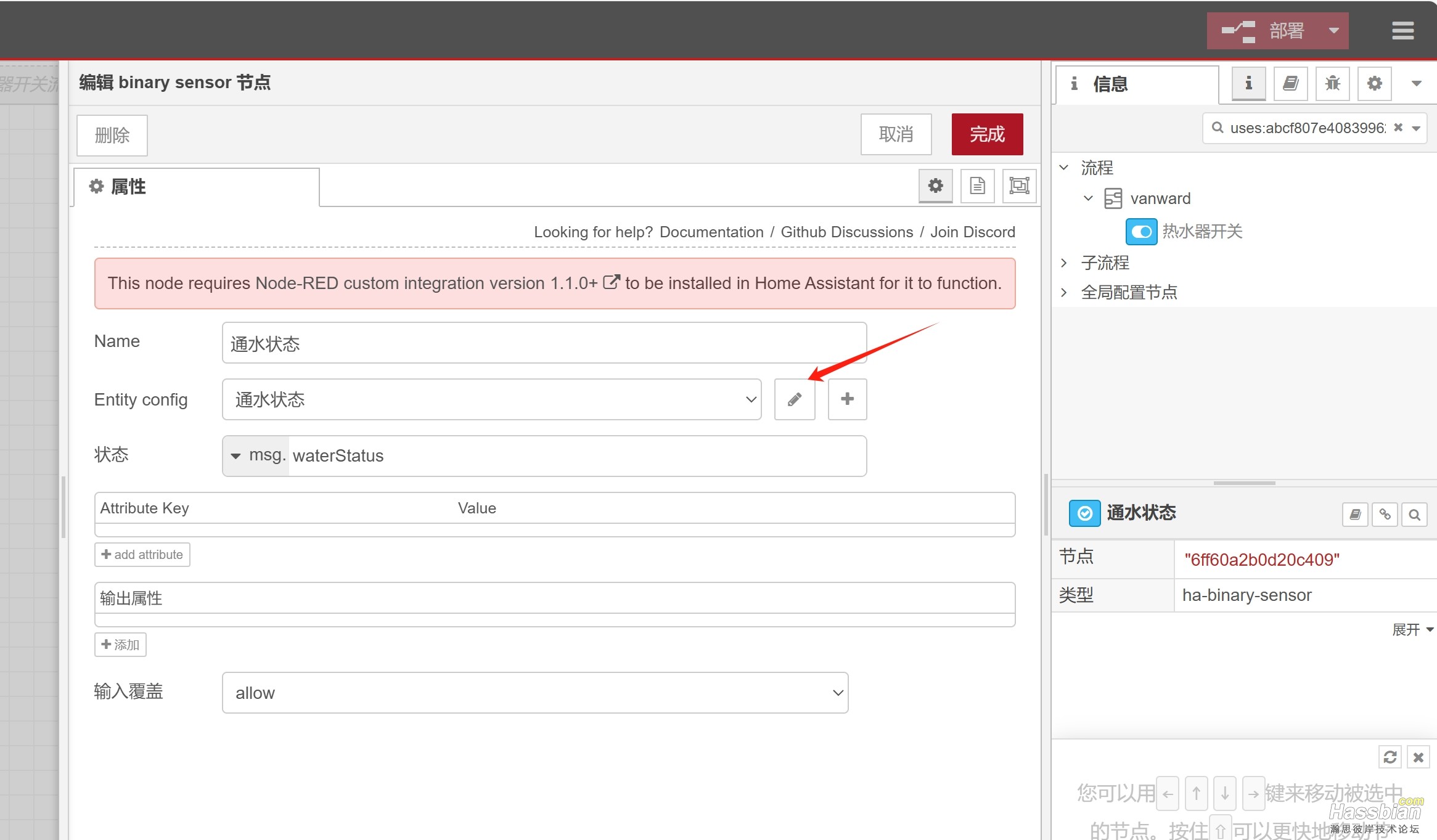

[流程系列] Node-Red报错如何解决?总提示需要custom integration version 1.1.0+

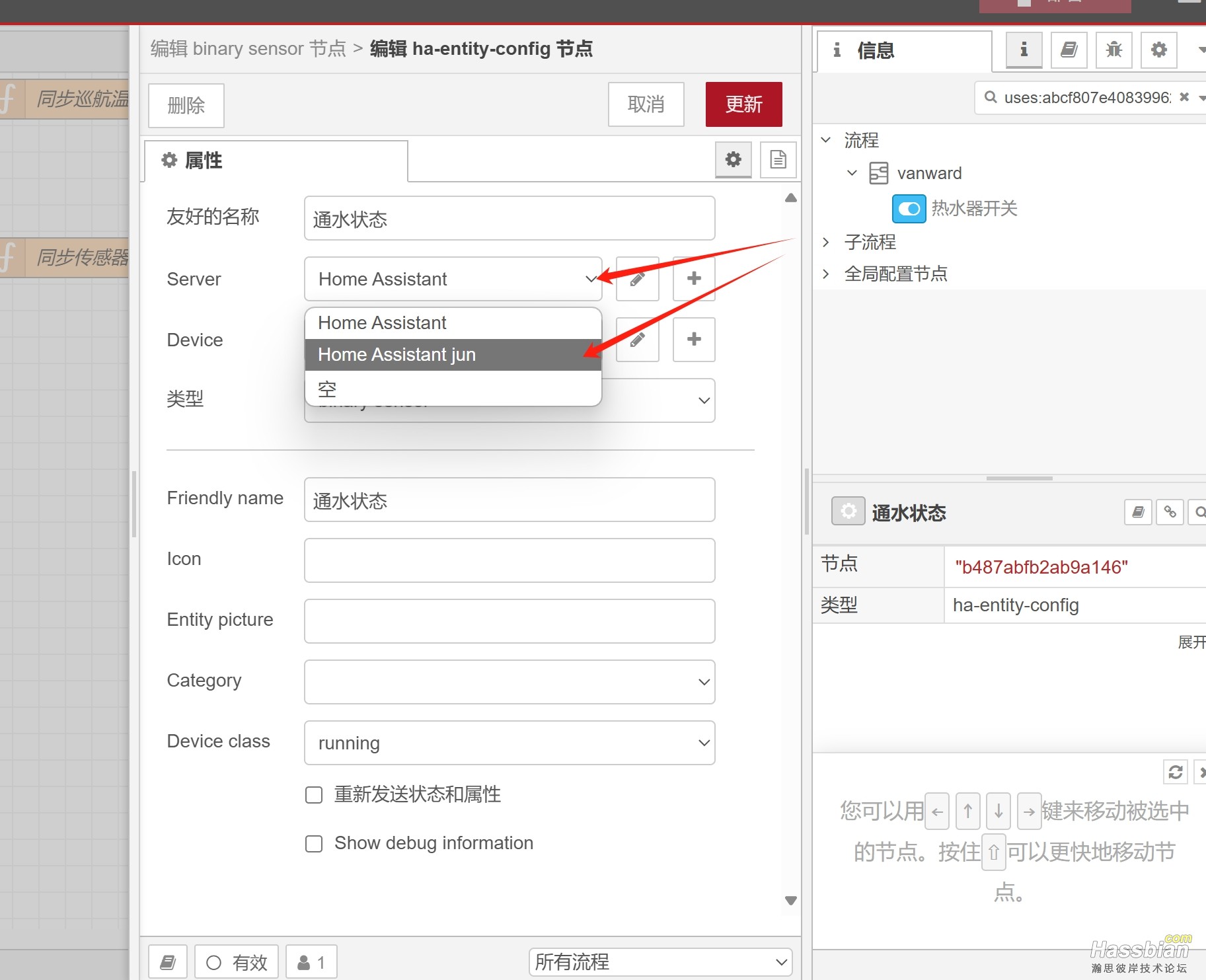

解决了,我的是服务器设置哪里,需要把ha的token复制上就好了

 楼主| 发表于 2024-2-3 22:43:40 | 显示全部楼层
啊?没查到资料说怎么做,能不能详细说说?

发表于 2024-10-22 12:57:33 | 显示全部楼层
重新获取长期访问令牌,更新homeassistant中的访问令牌就好了

发表于 2025-2-23 17:06:50 | 显示全部楼层
节点里的实体里面绑定的Server要切换成自己的
