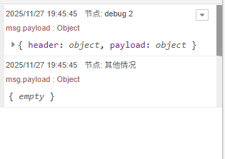

发表于 2025-3-6 21:59:19 | 显示全部楼层
大佬,debug2 那边输出
2025/3/6 21:57:08节点: 输出结果
msg.payload : Object
object
header: object
namespace: "Iot.Application"
messageId: "88ddd467-fe69-4648-9a6b-779a5606a50d"
payloadVersion: 1
payload: object
empty。
没十几秒就触发一次其他情况,这是啥?
177
177
154
发表于 2025-3-6 22:06:25 | 显示全部楼层

发表于 2025-11-27 19:50:15 | 显示全部楼层
大佬,求支招,优智云家的门锁,数据全部填进去了,按解锁没反应,门铃按也没反应
