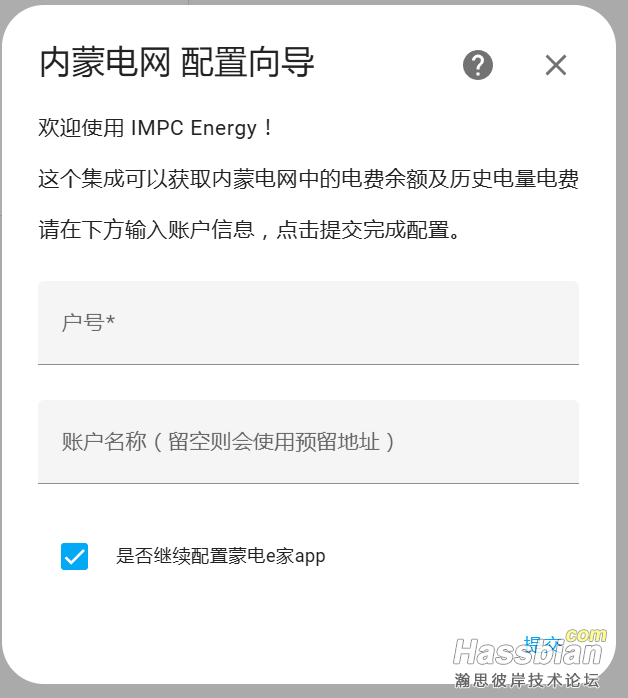

  • 进入 设置 -> 设备与服务 -> 添加集成(右下角)
  • 在弹出的对话框中搜索 `IMPC Energy` 并点击
  • 在弹出的配置向导中输入户号及户名
  • 如果不输入户名, 则集成会尝试使用获取到的户名(多数情况下为住址)作为户名
  • 如果勾选`是否继续配置蒙电e家app`, 则需要输入app的用户名和密码, 配置蒙电e家后可以获取每日用电量
  • 等待配置完成

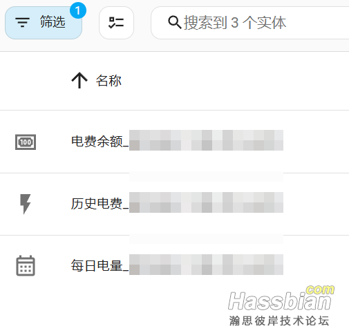

  • 系统会自动生成实体名称, 如有需要可自行修改

传感器

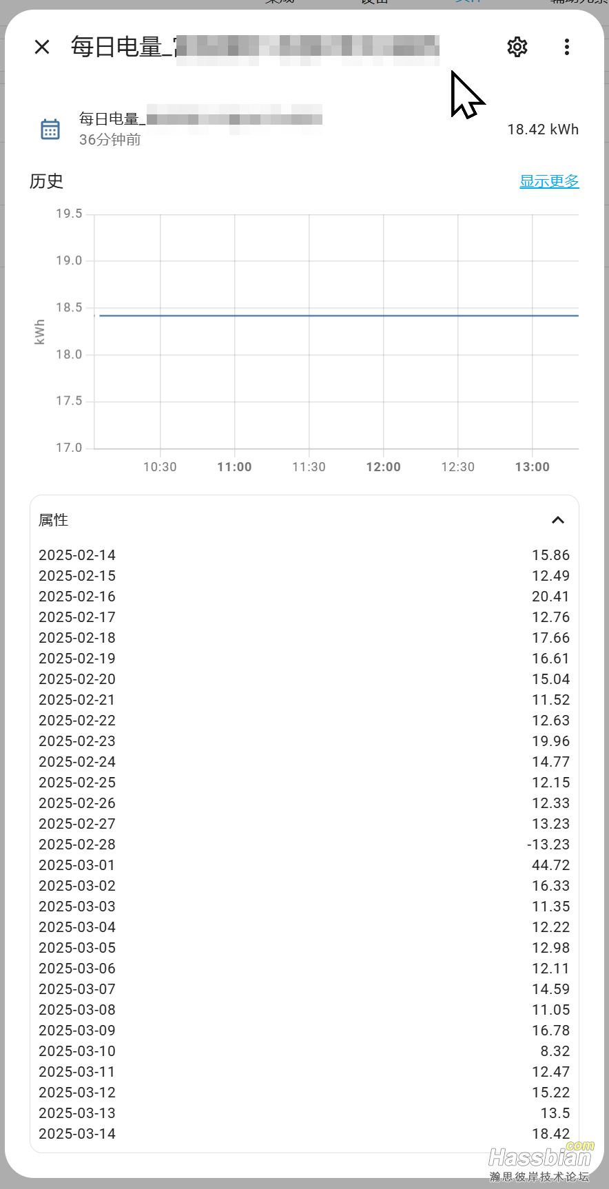

插件会为每个家庭添加两个传感器 剩余电费, 历史与每日电量
电费余额是结算余额,所以理论上数值一个月才会改变一次(交了电费也可能改变,没有测试)
过去12个月的历史数据(用电量与电费)放到了一个传感器里
每日电量会展示最近30天的每日用电量

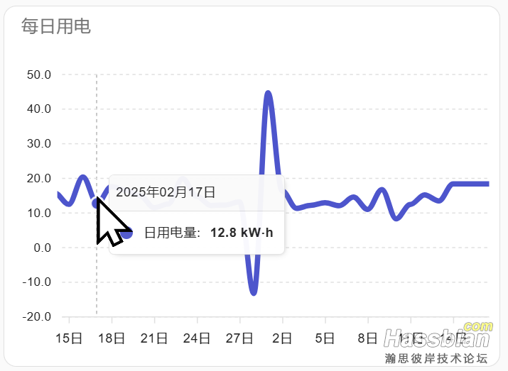

有时会有负值是因为接口返回的就是负数, 不知道为什么
卡片示例
利用图表卡片 apexcharts-card以实现如下的效果:
(x轴步长没有生效可能是这个图表库的问题)

      - name: 日用电量
        entity: sensor.impc_energy_011xxxxxx970_daily_consumption
        color: 4D55CC
        unit: kW⋅h
        show:
          datalabels: false
          legend_value: false
        data_generator: |
          const data=[];
          const attributes=entity.attributes;
          for(let item in attributes){
            if(item&&item.startsWith("20")){
              //2024-03-01
              const timeStr=`${item}T00:00:00`;
              const dataObj=new Date(timeStr);
              data.push([dataObj.getTime(),attributes[item]]);
              //data.push([item, attributes[item]]);
          console.log("data3", data);
          return data;
