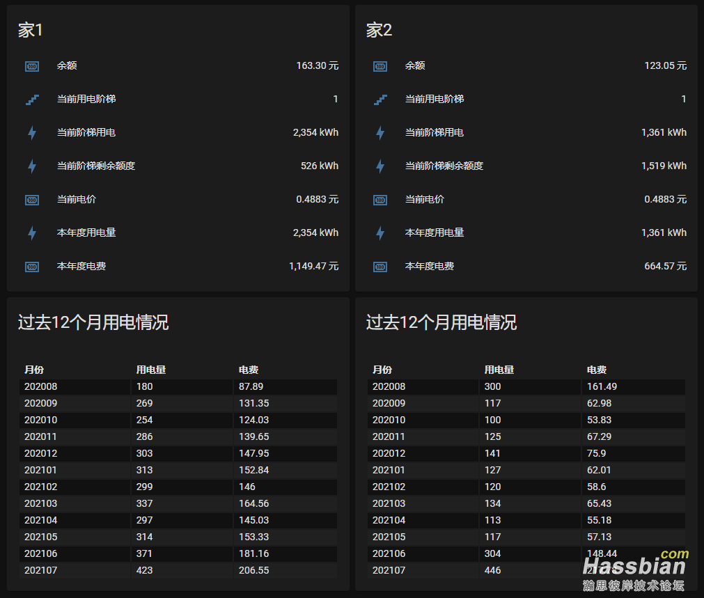

示例
历史数据采用flex-table-card展示
type: vertical-stack

你也可以根据需要采用自己的展示形式
