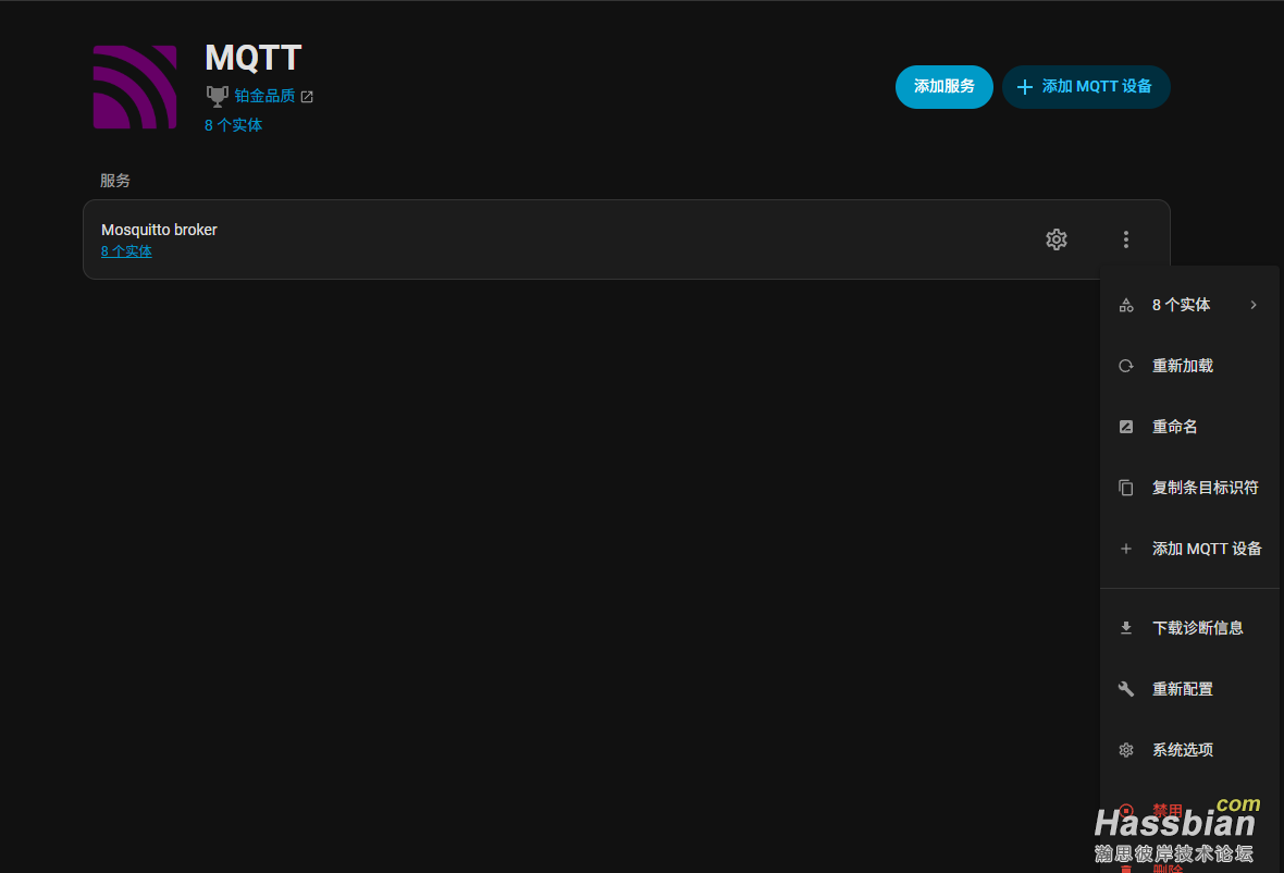

[技术探讨] MQTT一定要在configuration.yaml配置信息才能出现实体吗?

发表于 2023-9-13 01:06:53 | 显示全部楼层
bugensui 发表于 2023-9-13 00:03
这样设置后,mqtt集成里就能出现实体吗,感觉应该还缺少哪个环节吧
在configuration.yaml   里添加sensor主题

 楼主| 发表于 2023-9-13 11:07:48 | 显示全部楼层
好的,谢谢,那其实还是要配置yaml才能出现实体,为什么有些集成可以直接出现mqtt实体

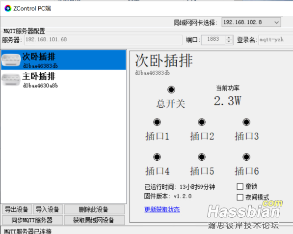

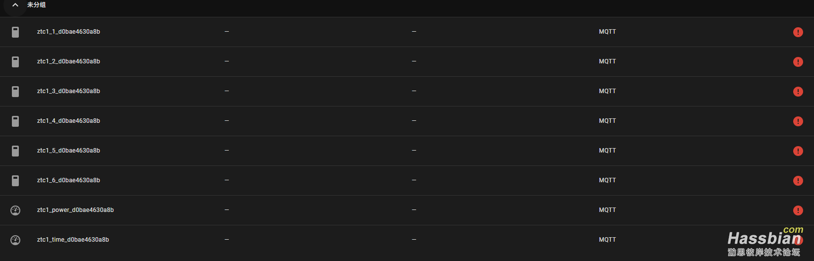

发表于 2025-12-18 11:34:52 | 显示全部楼层
麻烦大佬帮忙看下,Zcontrol已设置mqtt,软件可以正常使用,ha里面mqtt 实体显示不可用。 这个还需要怎么操作,求解答
