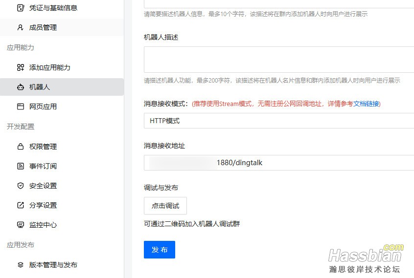

 楼主| 发表于 2024-3-19 12:57:05 | 显示全部楼层
hsmamw 发表于 2024-1-20 23:00
httpin 的Dingtalk要怎么设置回调,能简单说明一下吗?
说的是这个吗?就是设置一个数据 ,就可以在钉钉里面填写   Url:1880/dingtalk    NR就可以收到从钉钉里发的数据了

发表于 2025-10-19 13:47:26 | 显示全部楼层
钉钉里填写 Url:1880/dingtalk   的地方在哪里。我创建的应用里吗?推送容易搞定。回调交互不知道在哪里写回调的地址。前面一直用微信。最近查得严都被 禁掉了。
