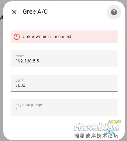

发表于 2025-9-17 15:46:20 | 显示全部楼层
提示Unknown error occurred,由之前的版本吗?我给覆盖了
发表于 2025-9-19 11:33:05 | 显示全部楼层
还是这个样子呀,我的HA IP是 192.168.1.3   空调连的是192.168.5.1的路由器,这个路由器接在 192.168.1.1的光猫上,空调的固件已经升级为 V18了。平时笔记本无线接路由再连HA 都是没问题的。
老大看看,这问题出在哪里?

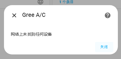

发表于 2025-9-19 11:39:05 | 显示全部楼层
用官方的 自动搜索的,又搜不出来

 楼主| 发表于 2025-9-19 21:43:43 | 显示全部楼层
jobqqq 发表于 2025-9-19 11:33
还是这个样子呀,我的HA IP是 192.168.1.3   空调连的是192.168.5.1的路由器,这个路由器接在 192.168.1.1 ...
首先确保你的192.168.1.x的网络能访问192.168.5.x的网络中的设备,如果能正常访问那可能就是不支持空调的型号了。为了简单方便尽量用同一个网段。

发表于 2025-9-20 08:36:48 | 显示全部楼层
dscao 发表于 2025-9-19 21:43
首先确保你的192.168.1.x的网络能访问192.168.5.x的网络中的设备,如果能正常访问那可能就是不支持空调的 ...
是的,同一网段就可以用ip地址添加了,路由器改为dhpc模式就不行了。只能把路由改为桥接用了
