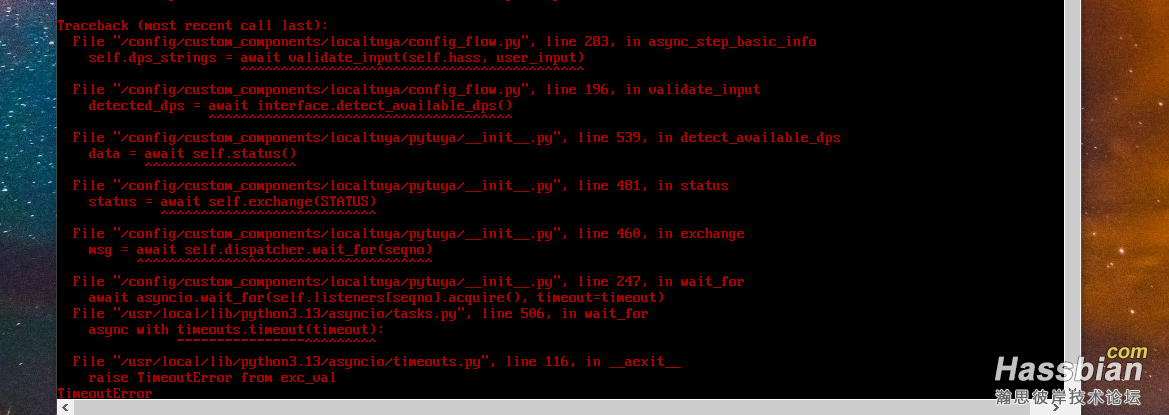

发表于 2025-6-24 10:11:21 | 显示全部楼层
yotashop 发表于 2023-7-11 12:03
https://github.com/dscao/localtuya
用了dscao大大改了代码的老版本localtuya集成,现在不会断了!T_T ...
C:\Users\zhao\Desktop\a2f012c1-243e-4b6d-8f83-ac962b70cc52.png我这边一直报错,这里怎么修改啊
117
117
107
发表于 2025-6-24 10:19:03 | 显示全部楼层
我现在使用,在设置时会报错,请问这个是什么原因啊,该怎么修改
