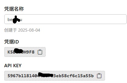

发表于 2025-8-3 13:43:45 | 显示全部楼层
新的jwt不会弄,一直提示key不对,最后还是用回apikey方式了
