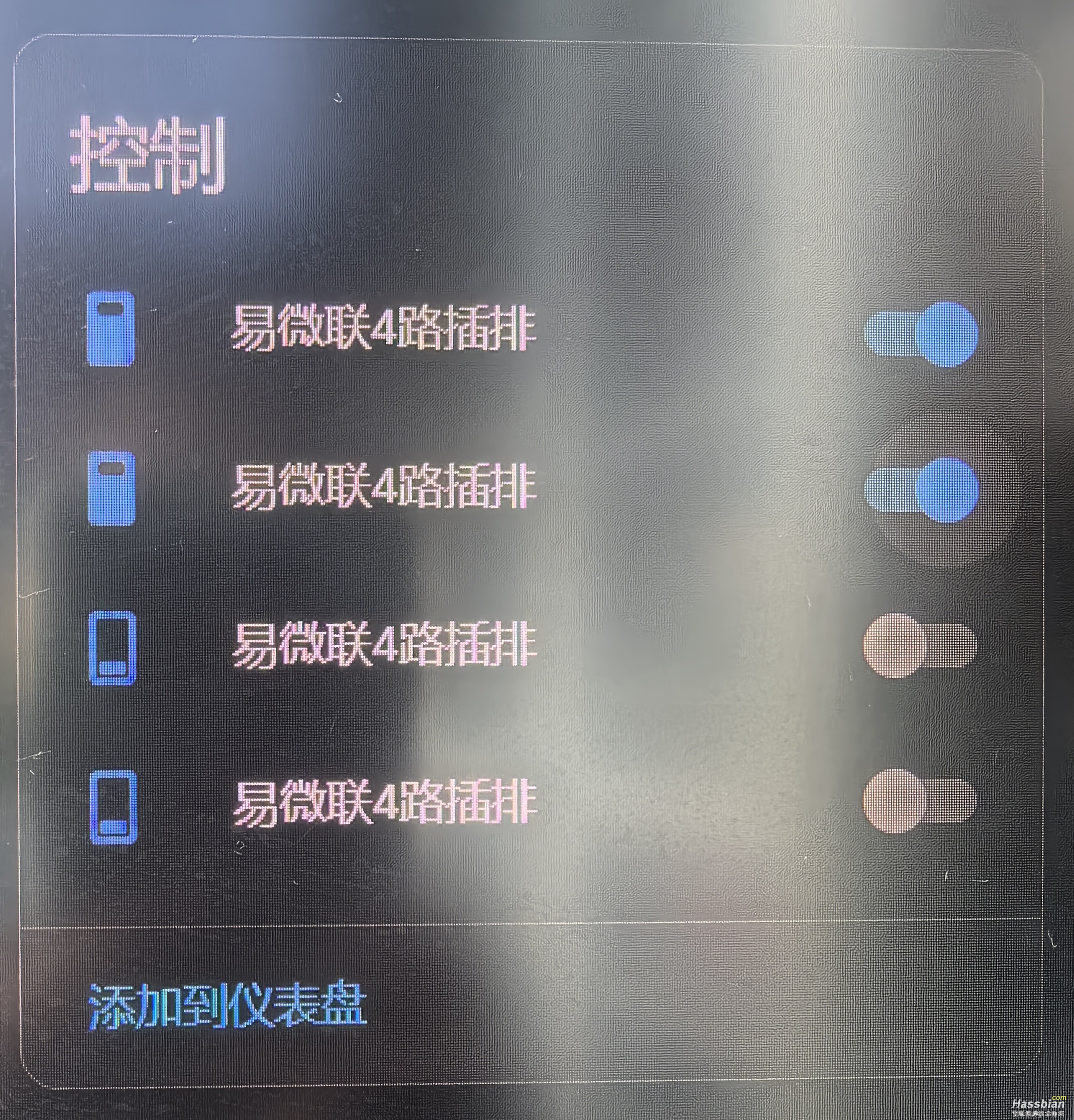

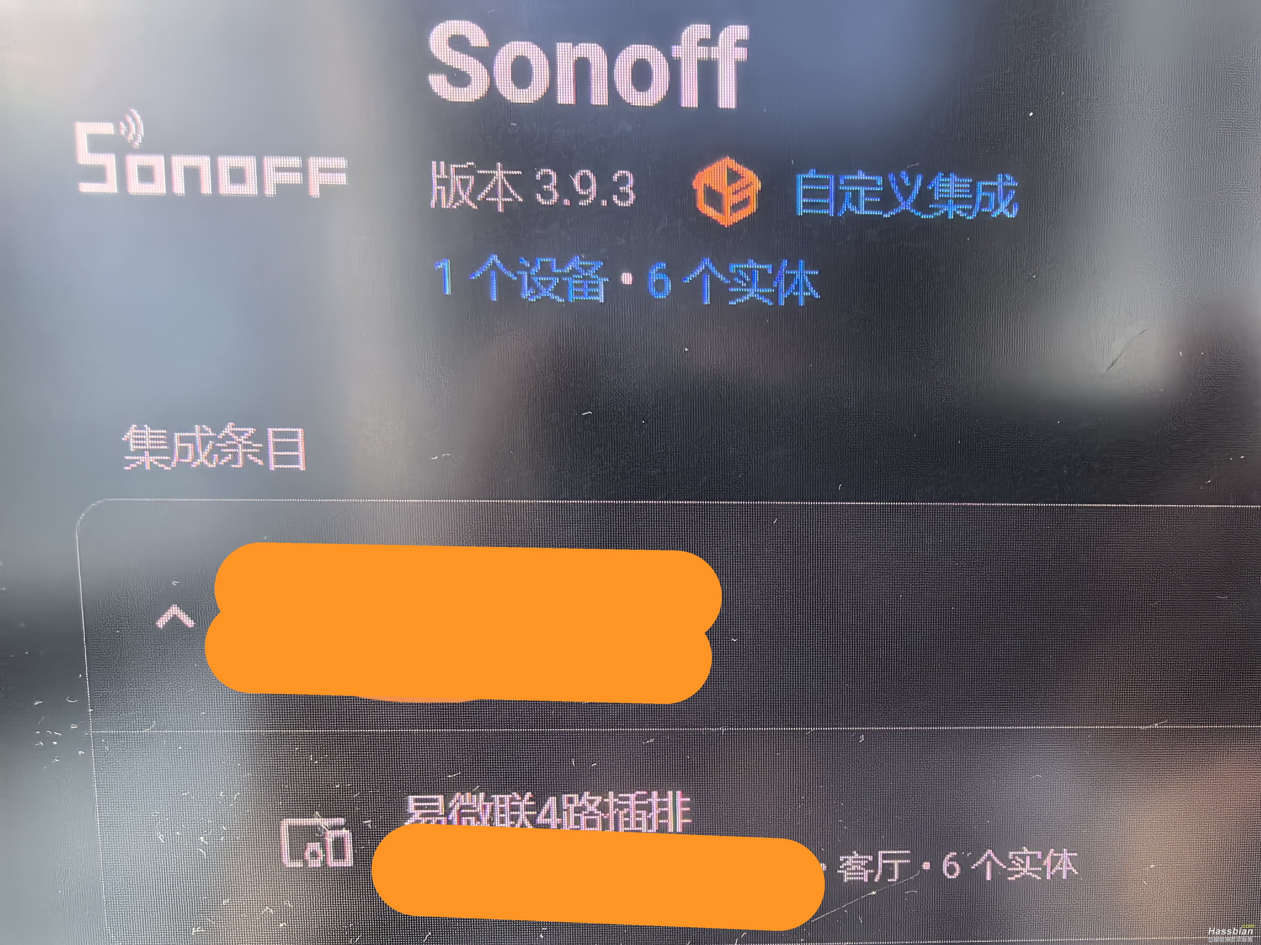

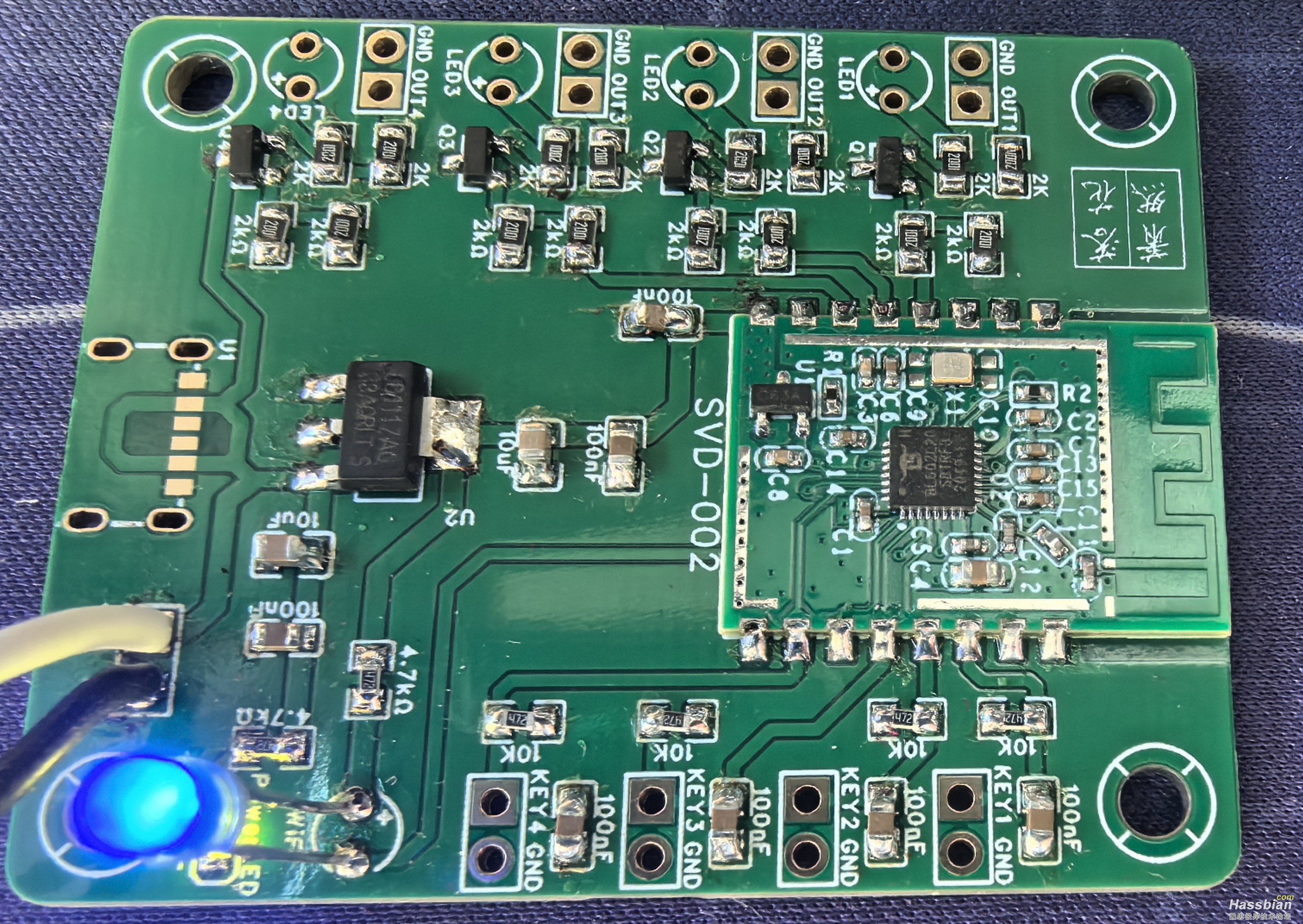

 楼主| 发表于 2025-10-19 13:12:33 | 显示全部楼层
买的4路的模块
SDV-002WiFi+蓝牙四路
基本搞定
