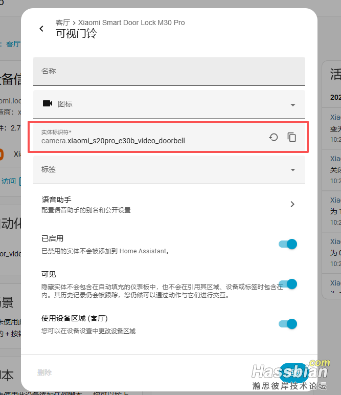

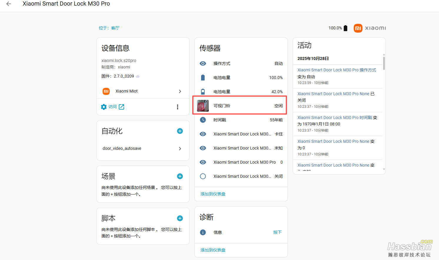

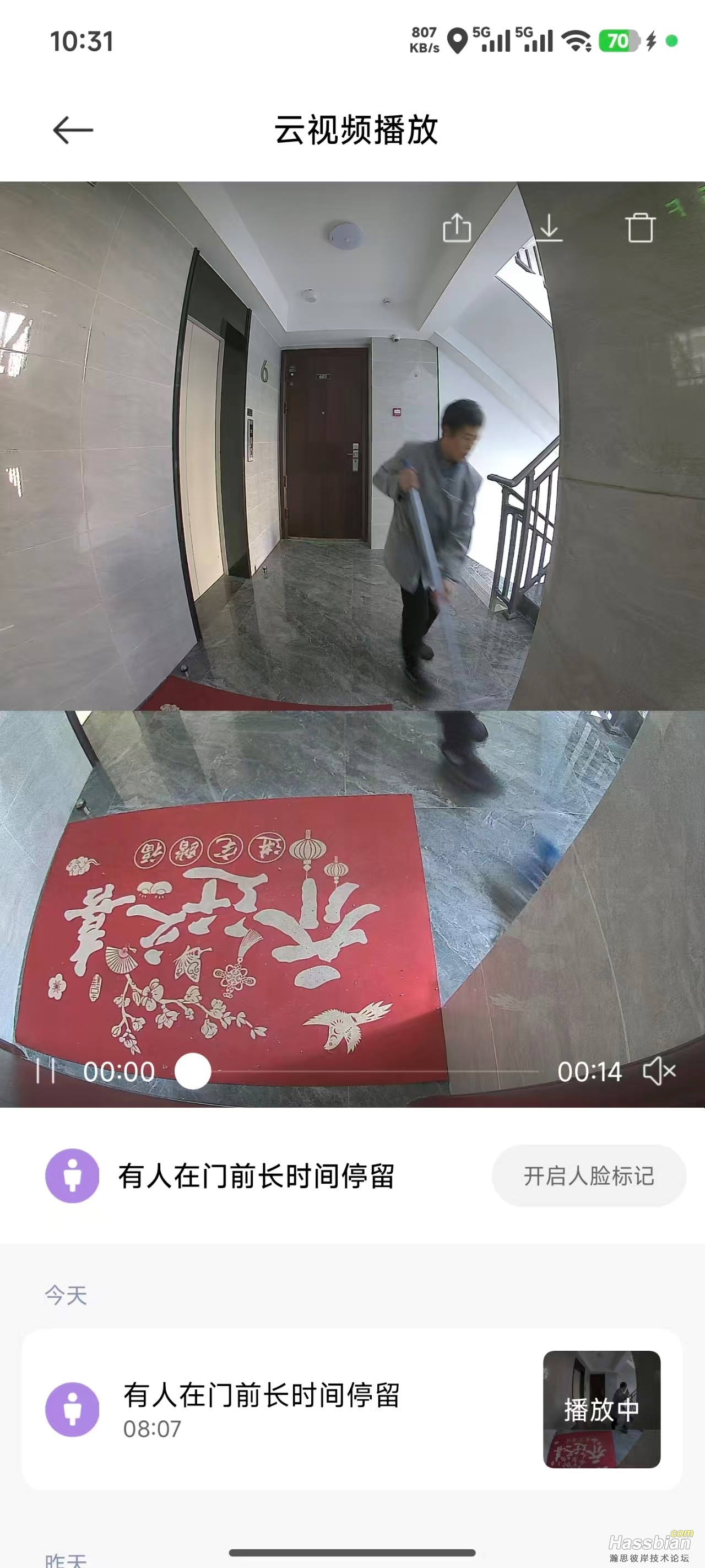

我的门锁是M30 PRO,按照教程已经实现可以存储,但是这款门锁有2个摄像头,只写了一个实体,随机录的,有没有办法优化或者固定探头录
m30 pro
m30 pro
手机门锁查看
手机门锁查看
网页版可视门铃会变动
网页版可视门铃会变动
实体只有1个随机录制
实体只有1个随机录制

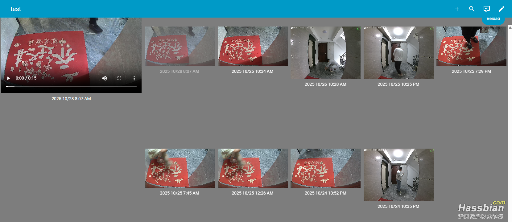

用了35楼的方法,视频存储时间长了。
美中不足的是,我在米家上的视频有20多秒,而miot上的camera实体只有6秒,35楼的方法是保存camera实体的6秒视频,问如何在miot上拉长camera实体的视频时间呢?
