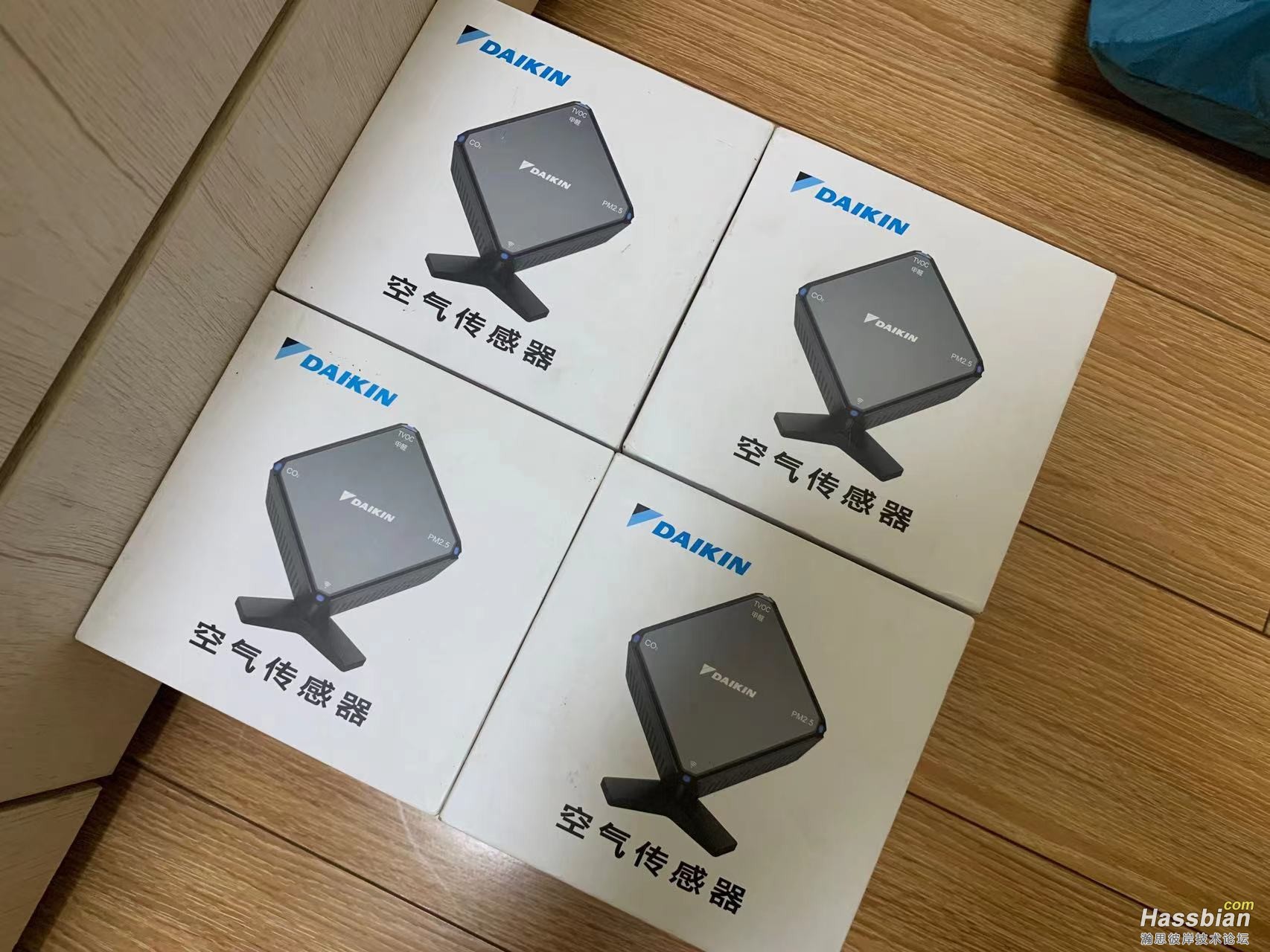

买了4个,不过全玩下来成本也不低啊,机器120一个,甲醛模块淘宝90一个。刷esphome很简单,不过gpio0短接比较费劲,因为焊盘有涂层,需要用刀片刮一下露出铜。附件是刷机之前备份的原厂固件,有需要可以再刷回原厂。
大金空气传感器_01
大金空气传感器_01
