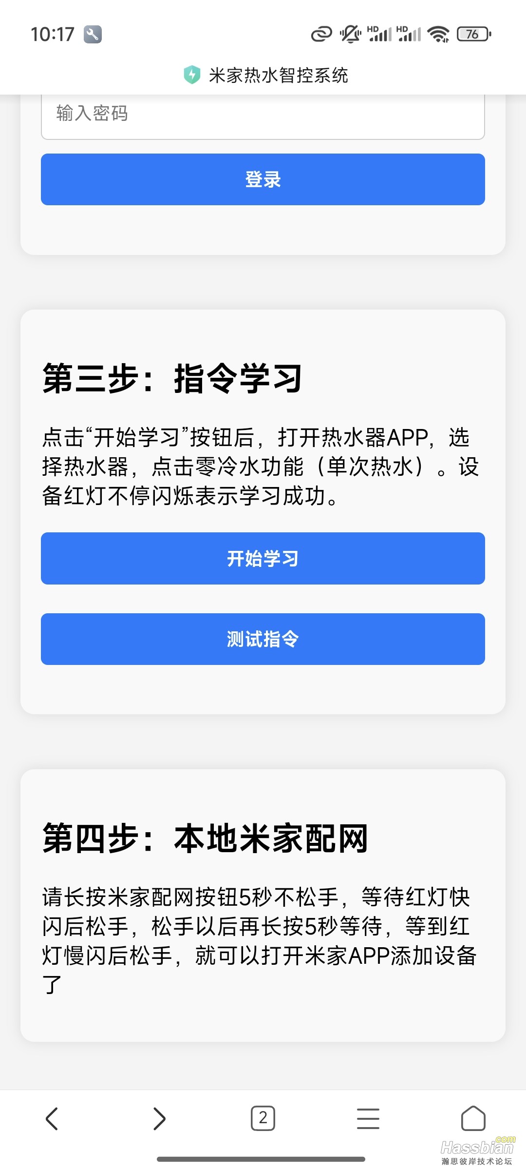

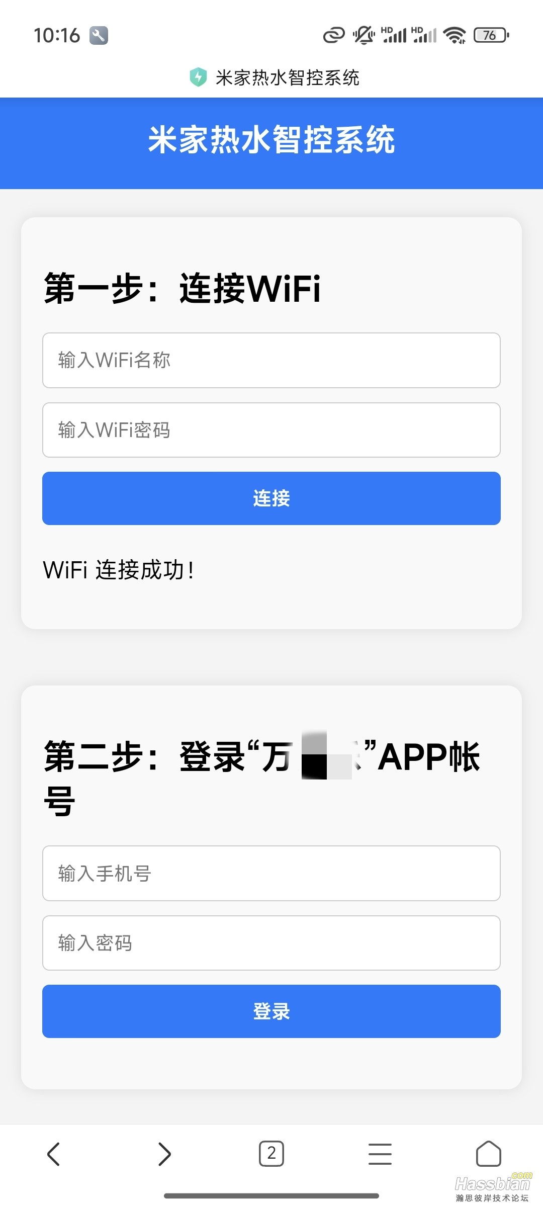

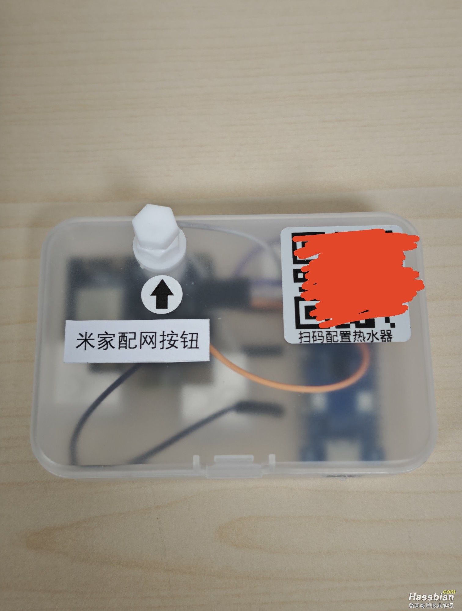

谢谢你提供的建议。我已经做出来了,纯单片机实现万家乐热水器协议。不拆热水器、不贴任何东西、非模拟点击APP。带米家实体卡片+支持HA+不需要手机+米家Mesh控制+不需要物联网平台。

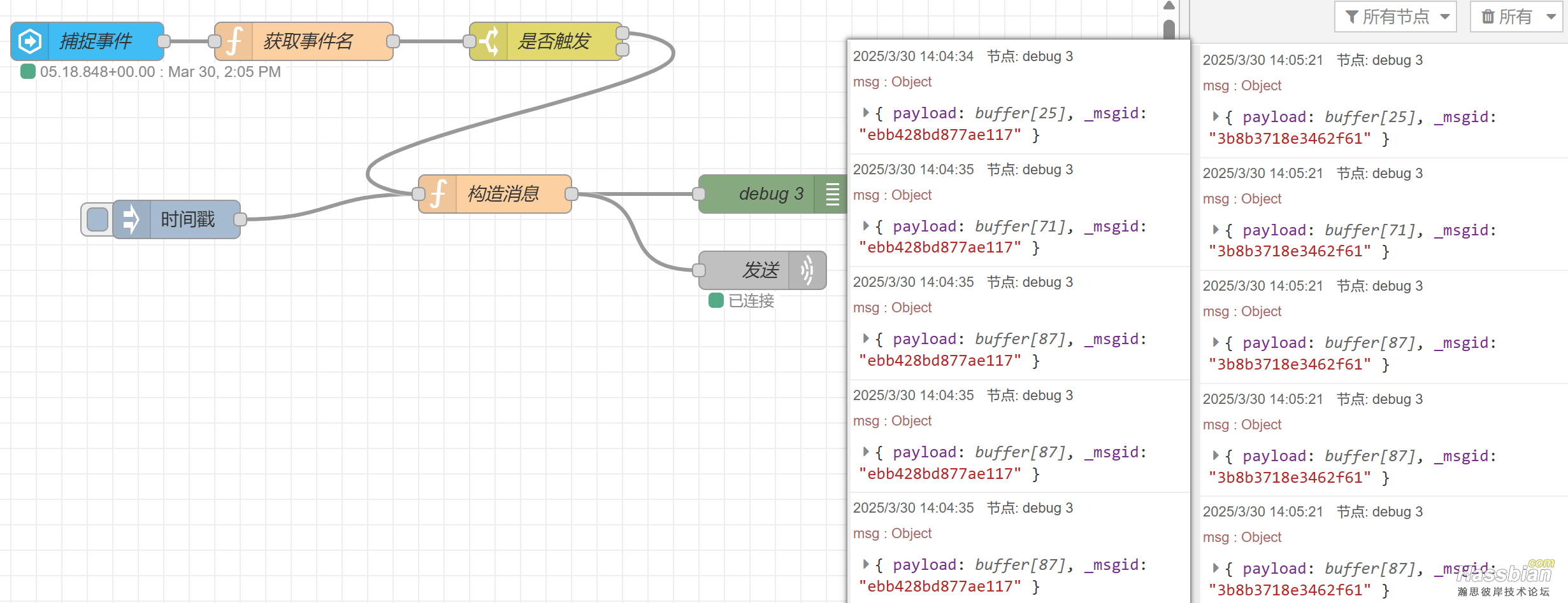

感谢dalao,参考大佬的流程抓出来的包放在nodered里面可以开启零冷水了。但是我现在想接通米家碰到了问题。 微信图片_20250330141158.png
看上面的图,构造消息的那个节点是我按照抓包的顺序放的消息体。 现在碰到的问题是点击时间戳手动运行这个流程,零冷水可以正确开启,但是通过捕捉米家中枢网关的虚拟事件之后执行同样的构造消息和发送设备却无响应了。    我截图的两个debug打印消息序列分别是手动注入和捕捉虚拟事件执行的,可以看出来打印的消息也是一样的。    实在是令人费解。。

发表于 2025-3-30 21:41:59 | 显示全部楼层
rockxsj 发表于 2025-3-30 14:14
感谢dalao,参考大佬的流程抓出来的包放在nodered里面可以开启零冷水了。但是我现在想接通米家碰到了问题 ...
多试了几次之后发现都无法稳定控制,有时候能成功,大部分时候无法成功

发表于 2025-3-31 09:43:50 | 显示全部楼层
rockxsj 发表于 2025-3-30 21:41
多试了几次之后发现都无法稳定控制,有时候能成功,大部分时候无法成功 ...
应该是因为多条tcp消息到达热水器的顺序无法保证导致的。  现在换成用function节点手动发送每一条消息,确保前面的消息发送成功再发送后面的消息就可以稳定控制了。  注意要先在nodered的settings.js里面配置全局导出net库,否则没法在function节点引入net。

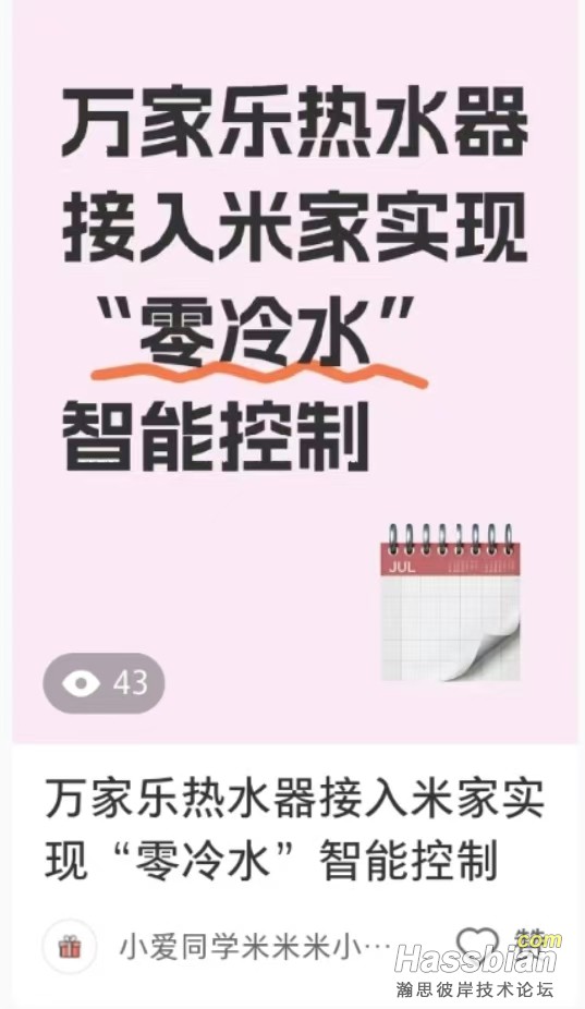

我已经解开了万家乐APP所有协议了,全网独家,【不拆机、不贴任何东西、非模拟点击APP】,纯单片机协议交互,做出来成品了。

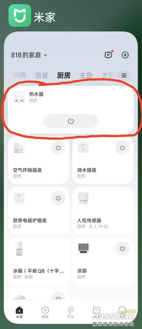

我万和热水器,米家添加了第三方,可以用小爱语音控制。

我是做成了ESP32而已,因为不是每个人都会抓包解包,我方便新手玩家。

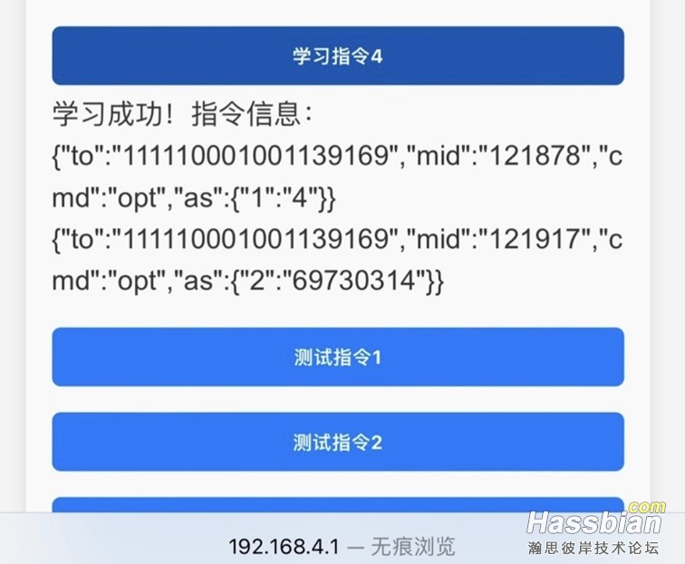

给你看看万家乐真正的指令协议,比如这是调温度的,万家乐APP发出来的协议是: 微信图片_20250501211304.jpg
你那个JS对于一些联网的热水器,有错误的,不是通用的。
正确的做法是:
先对密码进行MD5,然后与手机号组包,组完AES加密,然后发送到第一个TCP服务器,换取临时token。
根据指令(如图,JSON来的),再与临时token组包,再AES加密,逐个指令如此操作,发送到第二个TCP服务器,万家乐热水器就有反应了。
另外,如果要获取设备列表之类的HTTP接口,那些的key,就是md5(密码MD5+ts),多一轮md5而已。整体难度较简单。
