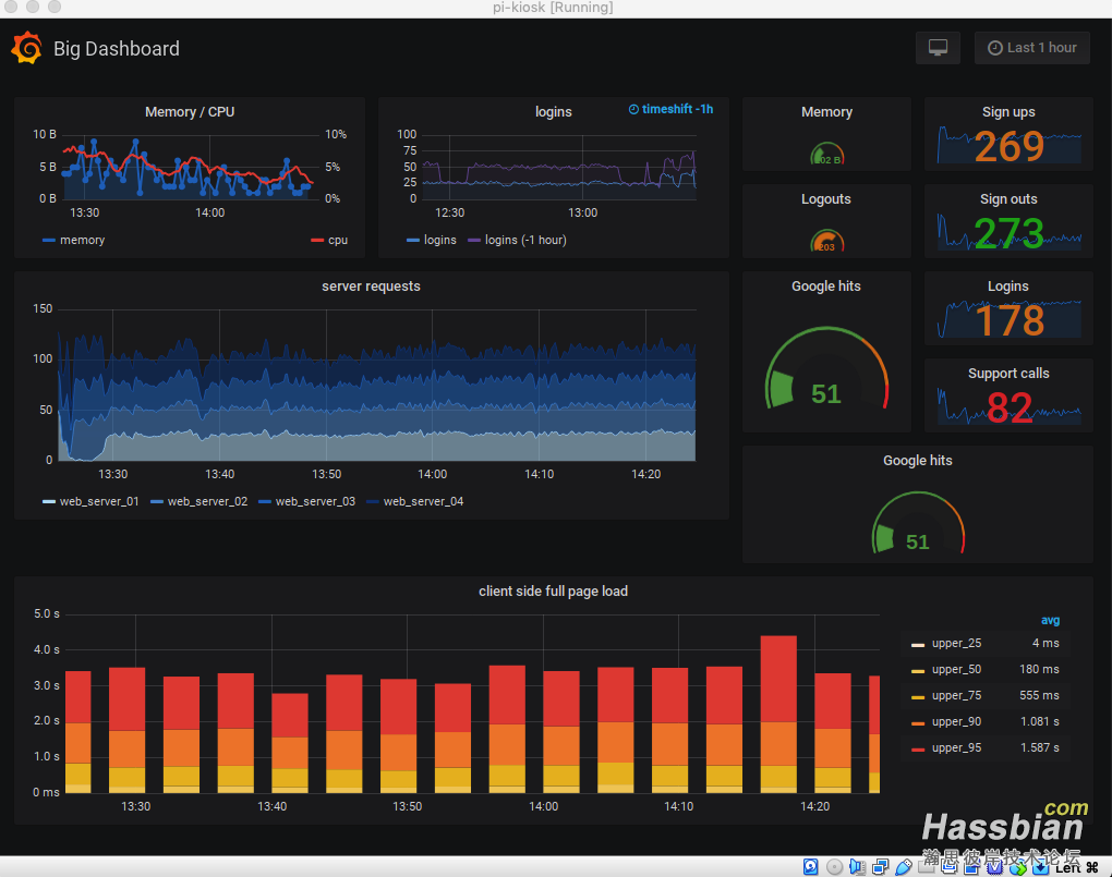

有的朋友可能没接触过电子厂IT运维工作,对Grafana并不熟悉。这是一款数据可视化应用,通常被用作IT应用服务监控可视化,大概是长这样的:
这不比HA自带的图表功能高端霸气上档次,简直是简直了~

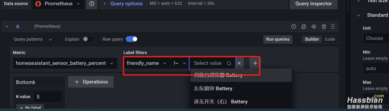

看起来有点雏形了,如果有哪几个设备你不想要,可以点击lable fitter,选择friendly_name,运算符号选择!~,在右侧下拉菜单中可以把不要的一个个排除掉。

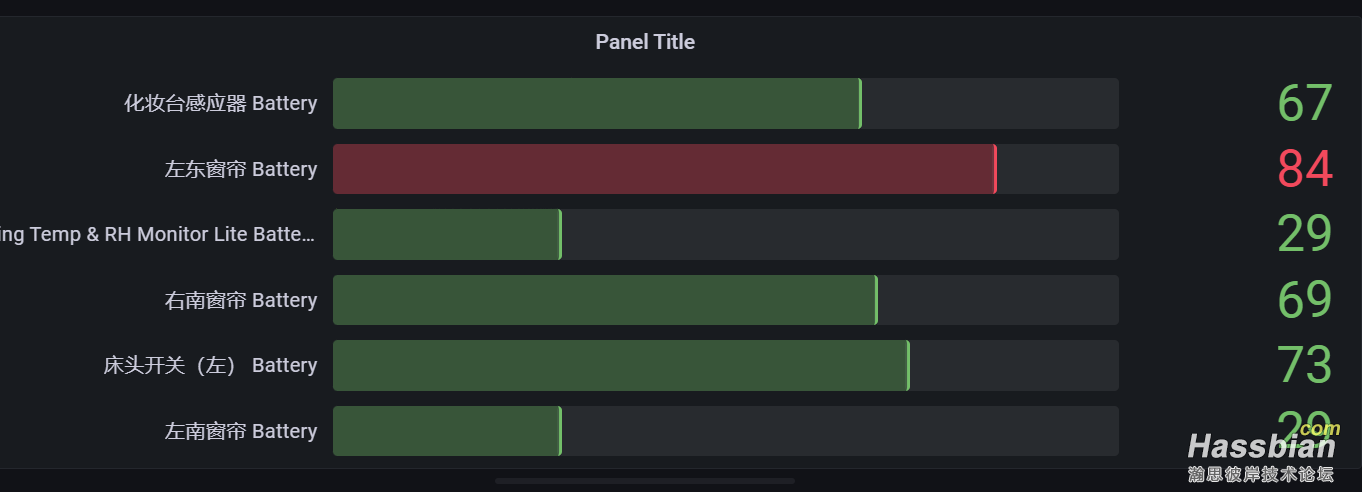

最终效果图,感觉还不错呀。不要忘记点击save!那么我们怎么把他放到lovelace卡片里呢?

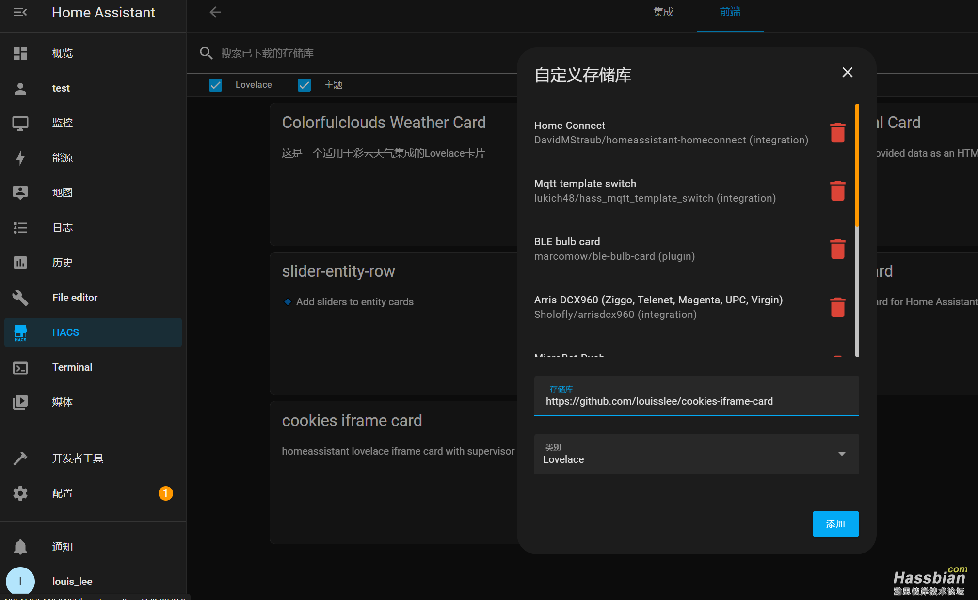

安装方法也很简单,打开HACS,点击前端-》右上角三个点-》自定义存储库,填入以下链接,类型选择lovelace并点击添加。然后就出现了新的plugin,点击安装即可。
https://github.com/louisslee/cookies-iframe-card

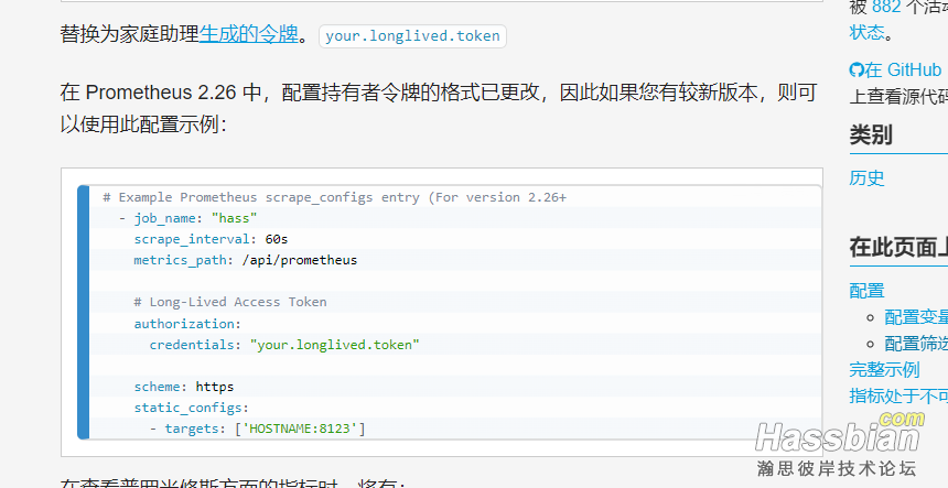

发表于 2022-12-12 22:45:48 | 显示全部楼层
难道需要先配置令牌,让普罗米修斯访问ha的数据库?
折腾精神永存,感恩感谢论坛每一位愿意分享和帮助过我的大佬,论坛有你更精彩
jjcs 手机认证
2081
8543
8543
6394
发表于 2022-12-12 22:51:34 | 显示全部楼层
好吧这个是配置外网的ha数据库连接
