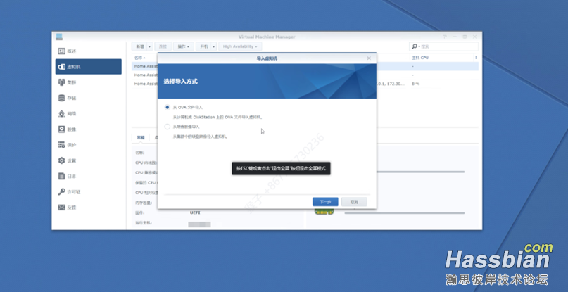

l  Synology群晖环境自带的Virtual Machine Manager接受后缀是.ova格式的镜像。

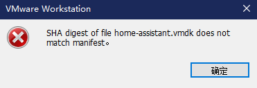

如果提示这个 8MYBVTT0W%A@4ZV$PK{F}PJ.png ,解压你下载的.ova文件,删除目录下的home-assistant.mf文件 NI]]YL436C3IKMHH(2~@JTC.png 再次点击 打开虚拟机 选择home-assistant.ovf文件 GXHDNXIC{DN}CP(Q)HD049R.png ,一路确定

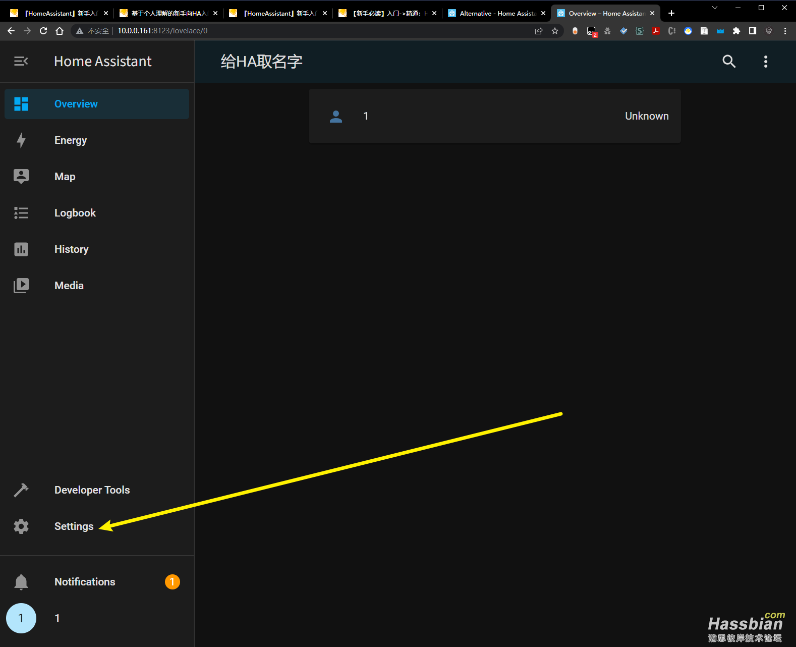

*更正* 给这个HA取名字→给你创建的这个用户取个名字

安装基础组件先进入用户信息,language更更改为中文,然后打开高级模式,有些supervisor基础组件需要打开高级模式才能安装。
不用选chinese了 选简体中文
下面的高级选项打开 就差不多了
