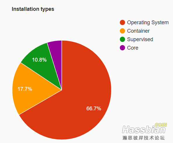

2. 全球参考
根据官方最新统计,全球HA的使用者中,2/3用的是 OS 这种方式:
而硬件平台方面,最多的是树莓派4(超过1/3),其次是虚拟机(接近1/3)。
总的来说,所有使用树莓派的占到了58.5%:
