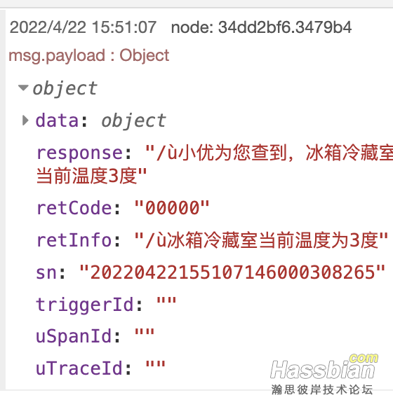

 楼主| 发表于 2022-4-22 15:52:34 | 显示全部楼层
贴两张图,后面的输出部分,可以直接用小爱的tts输出
