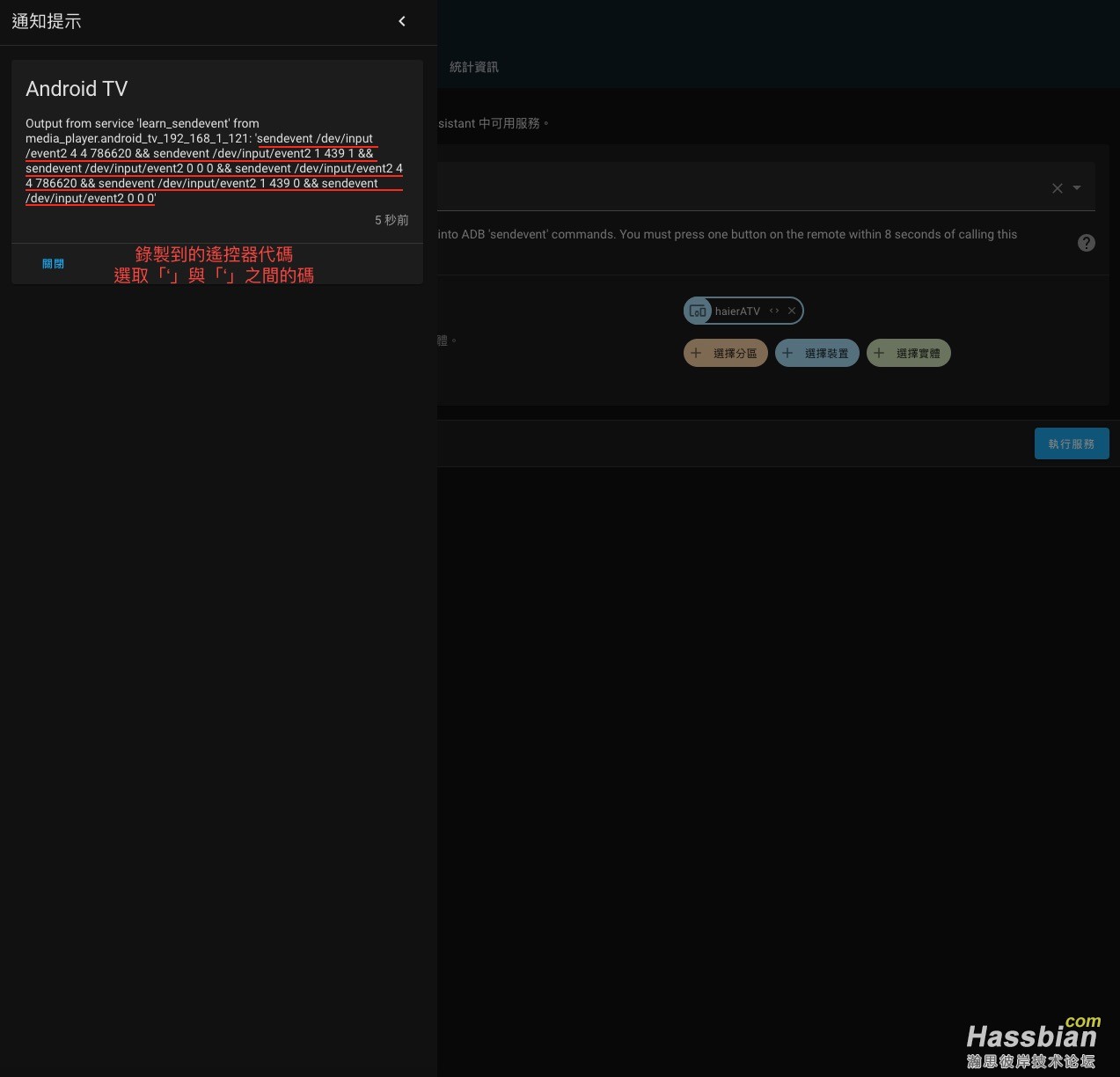

发表于 2022-4-29 05:50:09 | 显示全部楼层
momentdie 发表于 2022-4-29 02:56
编辑所有的蓝色节点,Device选为自己的电视,Data使用Home Assistant中的Android TV: Learn sendevent服务 ...
藍色節點你沒DEVICE,這個要先處理好。
碼的錄製,我簡單PO一下
