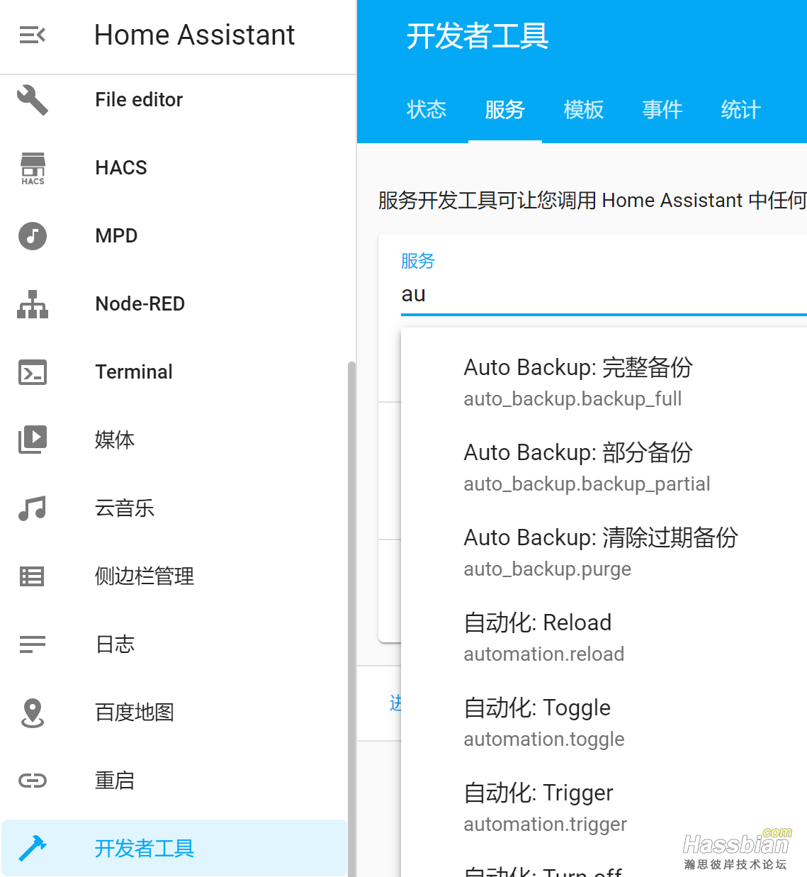

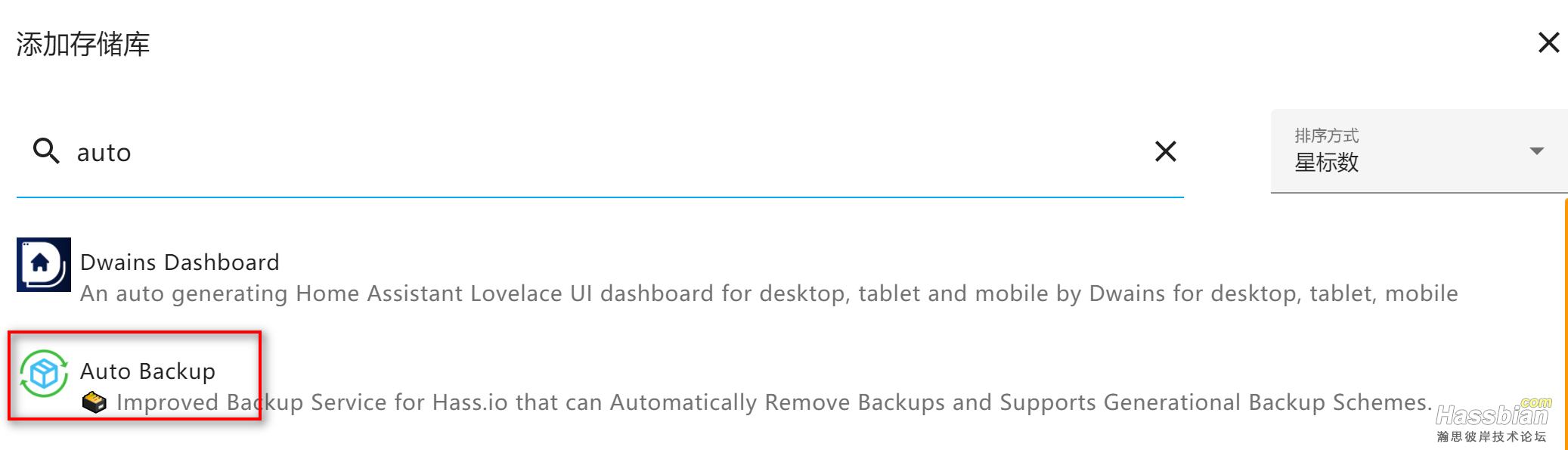

1.hacs里面搜索 auto backup 下载安装,重启。
2.集成里面添加auto backup
在 Home Assistant 2021.3.0 及更高版本上,您可以点击这里自动开始设置。
3.选项。
  • 自动删除过期备份
  • 备份超时上限,默认20分钟
至此已经配置完成。可以在loveplace里面添加。
说实话这个检测备份数我也有点迷,后续再了解下到底是个啥
我们去了解一下有哪些服务吧,具体的可以去github看。github版本是没有汉化的,我自己随手汉化了一下。
想了一下合并也只能自动识别配置集成那几句英文,大头是服务。如果显示为双语有的人看着会不舒服,就不合并了。需要的自己去下载汉化文件。
4.怎么才能让它实现自动备份呢?作者提供了一些自动化参考。你可以根据自己的习惯进行设置,自定义程度挺高的。
https://github.com/jcwillox/hass-auto-backup#examples
https://github.com/jcwillox/hass-auto-backup#automation
