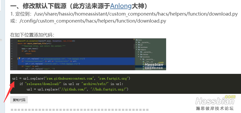

发表于 2021-10-22 10:07:33 | 显示全部楼层
muxiachuixue 发表于 2021-10-21 18:14
进去看看代码添加对了没有,注意缩进。添加代码后HACS第一次启动会比较慢,耐心等一下,或者重启一下主机 ...
大神你这第二个帖子风格排版瞬间大变样了啊,赶紧编辑一下这个帖子的那段代码把缩进加上吧,哈哈,我开始也没注意。

 楼主| 发表于 2021-10-22 13:21:46 | 显示全部楼层
咸味土豆 发表于 2021-10-22 10:07
大神你这第二个帖子风格排版瞬间大变样了啊,赶紧编辑一下这个帖子的那段代码把缩进加上吧,哈哈,我开始 ...
百度网盘那个帖子?我看没问题啊?能截图看看?

发表于 2021-10-22 13:41:43 | 显示全部楼层
不是,是这个帖子的那一段代码:

 楼主| 发表于 2021-10-22 14:08:06 | 显示全部楼层
咸味土豆 发表于 2021-10-22 13:41
不是,是这个帖子的那一段代码:
好的,word复制过来的,格式变了。已修改。自动替换的脚本好像缩进是对的
