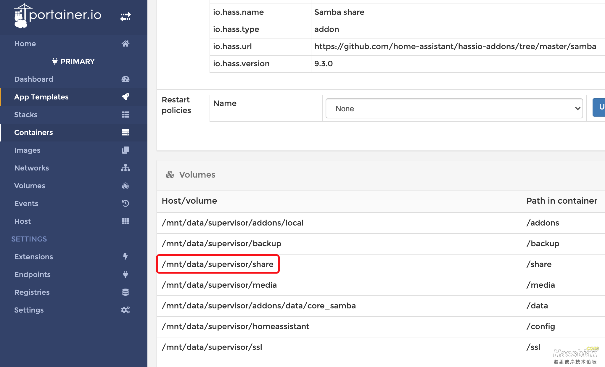

2、将设备挂载到smb容器所在目录(或其它子目录),可以通过ha系统Portainer查看smb目录(默认就是在/mnt/data/supervisor/下的)

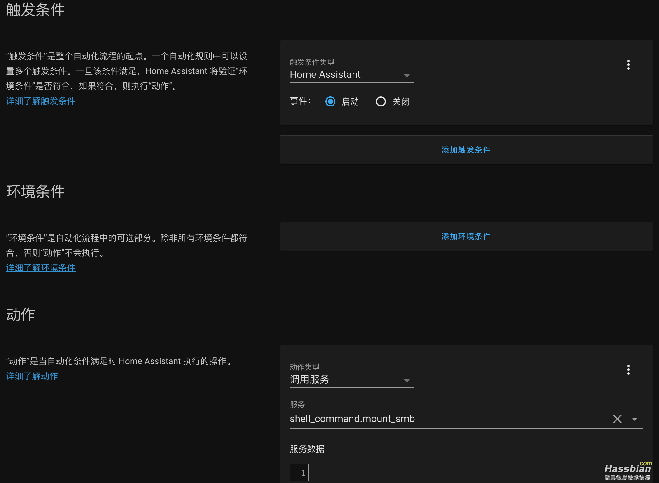

4、自动挂载,编辑 Hassos 配置文件configuration.yaml,加入挂载 smb 的 shell_command,以及对应的脚本和自动化。
shell_command:
  mount_smb: mount /dev/sdb /mnt/data/supervisor/share
自动化调用服务:shell_command.mount_smb

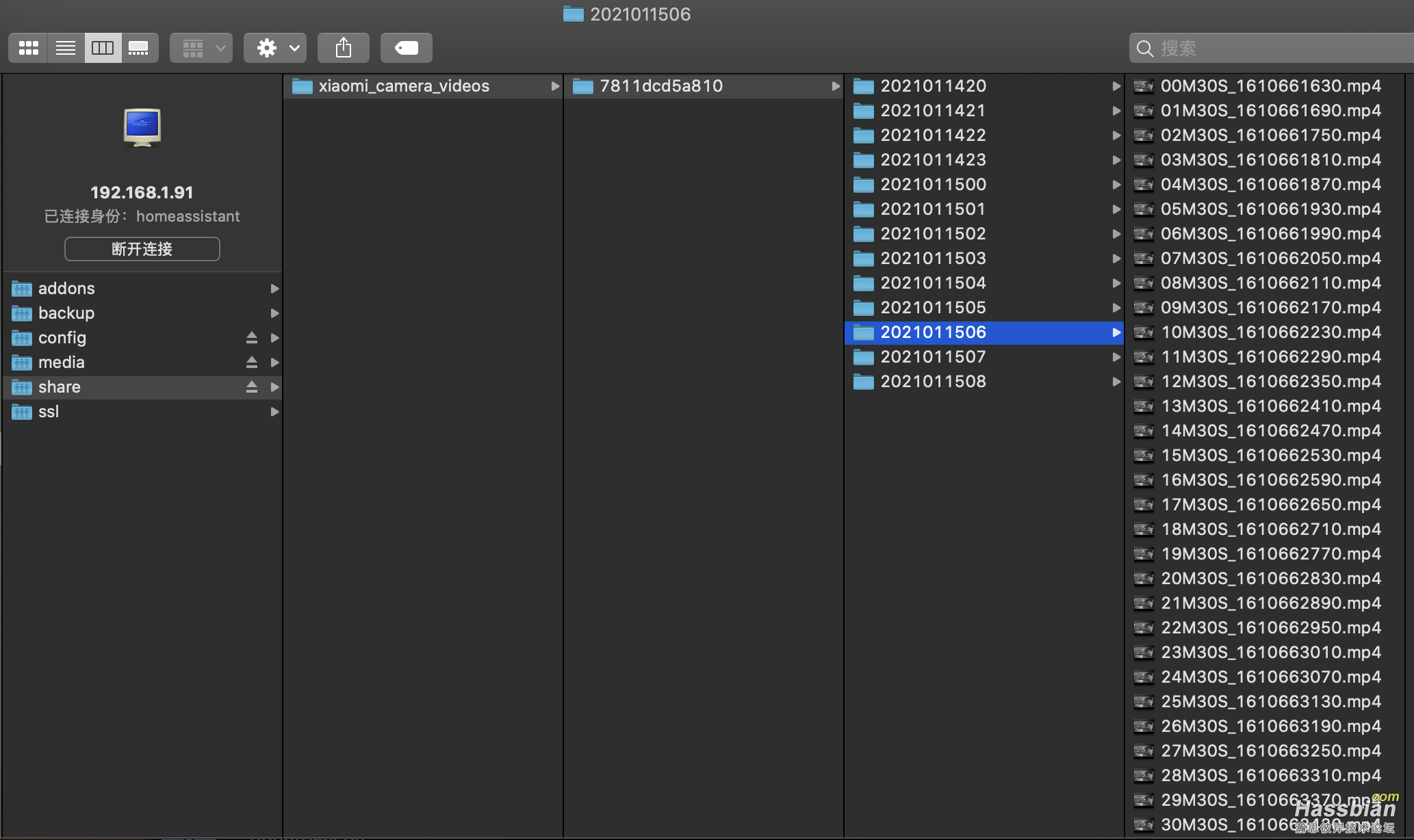

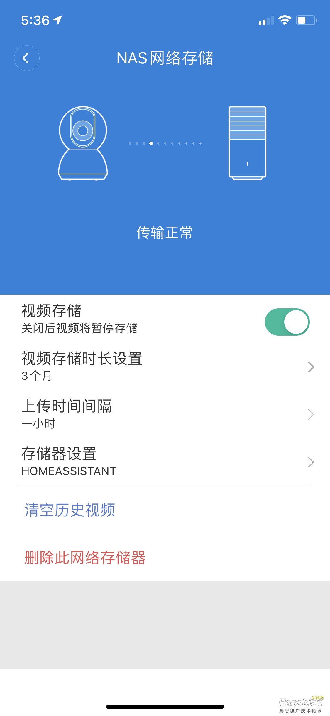

5、配置米家摄像头NAS存储到选择HomeAssistant登录局域网选择share目录,大功告成。

为何我的存储到nas选项卡是置灰的,小米摄像头云台版
