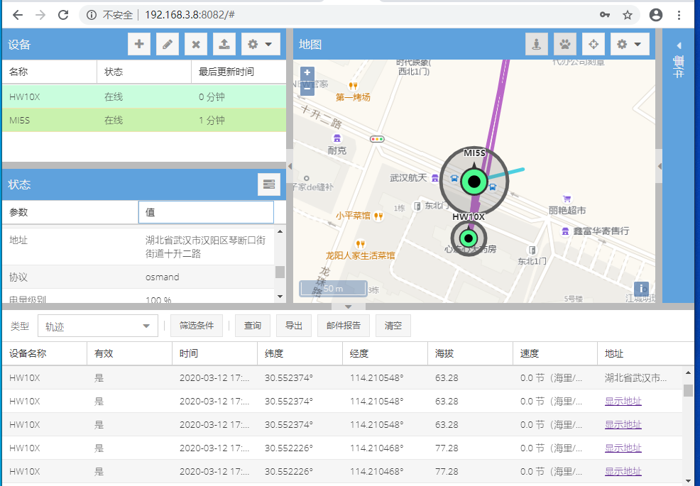

由于国内地图不论是高德、百度、腾讯等,都不是直接使用的GPS坐标(WGS-84原始坐标系),而是使用的是GCJ-02坐标系,又名“火星坐标系”,百度坐标系的bd-09坐标系。因此直接在Traccar系统上用高德、百度地图,会存在偏移几百到几千米的距离。
目前国内有很多朋友想了很多好办法解决了这个问题,但我一直没找到一个适合我的方法,有些方法也没说的很清楚。
春节以来,武汉因新冠疫情,宅在家里已经一个月了,实在没事就将Traccar的最新源码V4.8拉了下来分析了一下,在Deepin系统上搭建了编译环境。经过几天的跟踪分析,直接将GPS坐标转高德地图坐标、将坐标转换为具体地址(逆地理编码)的功能内置到系统中。经过几天的测试,感觉还行。目前只适配了手机客户端Osmand、Gt30、Gt06、Gt02几种协议,且只在手机客户端上测试通过,其他几个协议没有设备,无法测试。欢迎大家下载测试。。。。

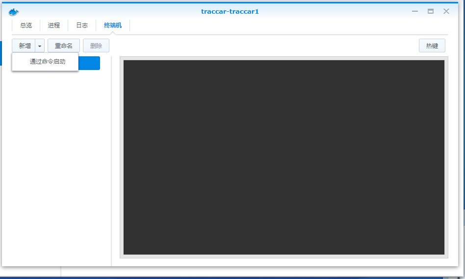

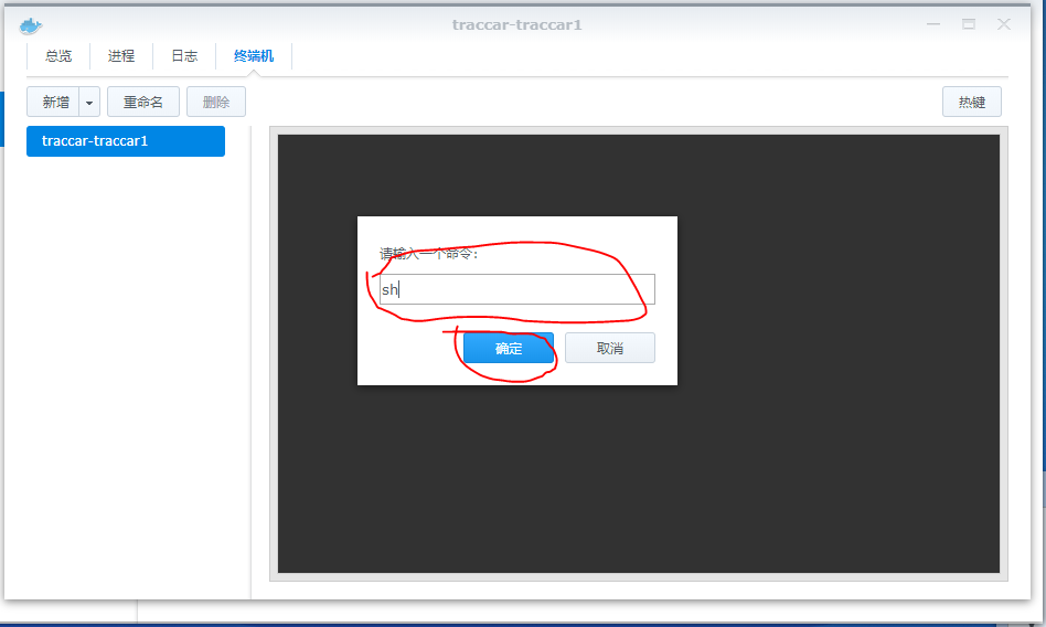

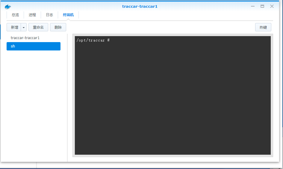

第一步,进入traccar系统终端:

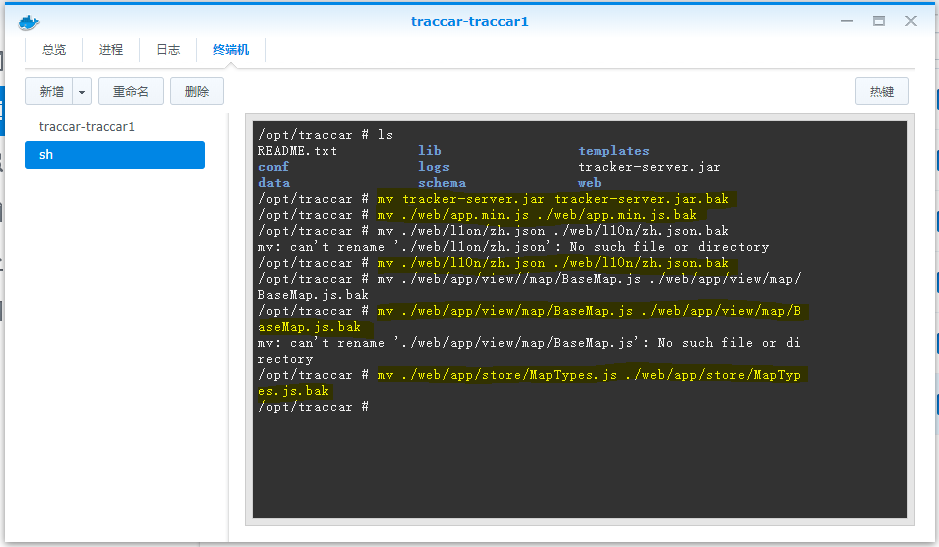

第二步,先将要替换的5个文件作备份:
mv  tracker-server.jar   tracker-server.jar.bak
mv  ./web/app.min.js    ./web/app.min.js.bak
mv  ./web/l10n/zh.json    ./web/l10n/zh.json.bak
mv  ./web/app/view/map/BaseMap.js    ./web/app/view/map/BaseMap.js.bak
mv  ./web/app/store/MapTypes.js    ./web/app/store/MapTypes.js.bak

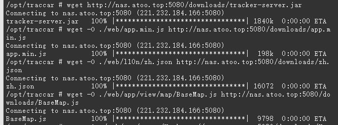

第三步、下载适配版的文件到原目录中
wget  http://traccar.atoo.top:5080/downloads/tracker-server.jar
wget  -O  ./web/app.min.js   http://traccar.atoo.top:5080/downloads/app.min.js
wget  -O  ./web/l10n/zh.json http://traccar.atoo.top:5080/downloads/zh.json
wget  -O  ./web/app/view/map/BaseMap.js   http://traccar.atoo.top:5080/downloads/BaseMap.js
wget  -O  ./web/app/store/MapTypes.js http://traccar.atoo.top:5080/downloads/MapTypes.js

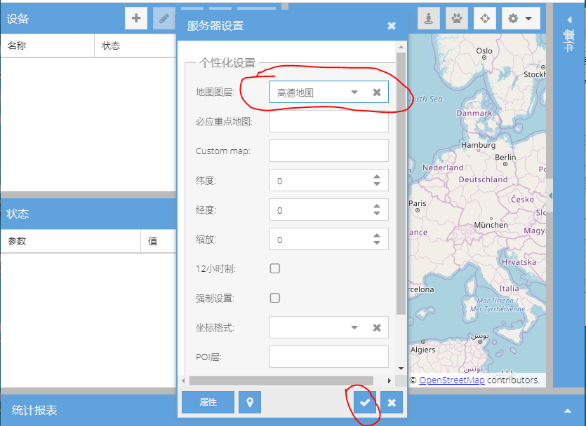

(注:普通用户权限,要在“账户-个性化设置”里面选地图)

3、在这具目录下执行教程前面的备份命令、和下载命令,执行完后看下图。

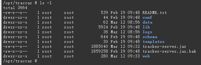

4、执行“ls -l"命令,看一下下图中我已换好了的图片;
原4.8版的tracker-server.jar文件大小1859258字节,新的4.8版服务程序为1885040字节,到这就更新完成。

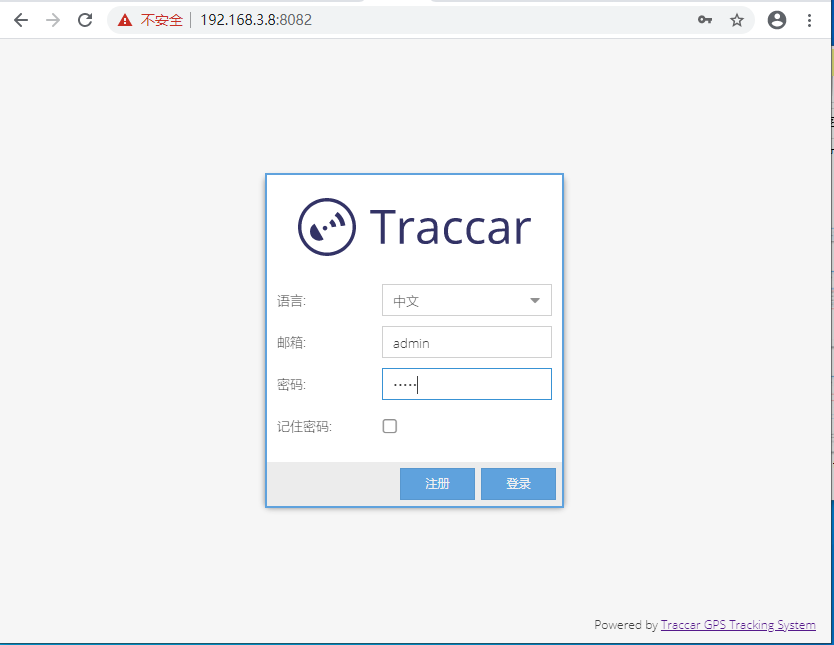

最后清除浏览器续存,登录TRACCAR,看看是不是成功了。还可在TRACCAR系统终端查看一下里面文件是否替换成功,进入方法见最前面“第一步”。
