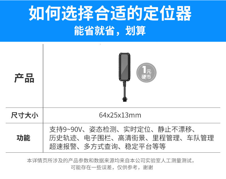

某宝14块的gs05b,爱车安,追随者,谷米什么的好像都这款,不知道锁不锁服务器,有试过换平台的没?
9-90v接入

非常规GT06等协议,是谷米自己的协议,不支持修改服务器,除非搞定固件

好的谢谢,这个是私有协议呀。

GMNET,1,www.whatsgps.com,10001,0#
不知道怎么得不对。

实测了,不行
[06:00:07.181]发→◇GMNET,1,www.whatsgps.com,10001,0#□
[06:00:07.289]收←◆Exec failure!

内部固件,默认锁平台,收到GMNET后,直接返回Exec failure!,除非搞定固件。
