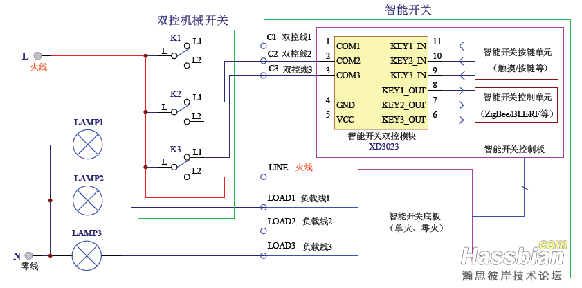

发表于 2020-2-23 11:03:49 | 显示全部楼层
不破坏老双控结构及布线,使智能开关兼容传统双控开关(智能开关和普通双控开关实现总体双控)可以参考如下方法:
将其中任意一个传统机械双控开关更换为智能双控开关(带双控模块那种),另外一个或多个传统机械双控开关保留仍然可以继续正常使用,无需另外多买一个或多个智能双控开关或无线开关(随意贴),也无需额外布线(保留原有双控、多控布线),只需一个智能开关实现双控及多控(不受网关节点数量的限制)。
当然如果不考虑改造成本的话,可以多买一个或多个智能双控开关或无线开关(随意贴)实现双控、多控,一般也不用重新布线。
智能开关双控电路
智能开关双控电路

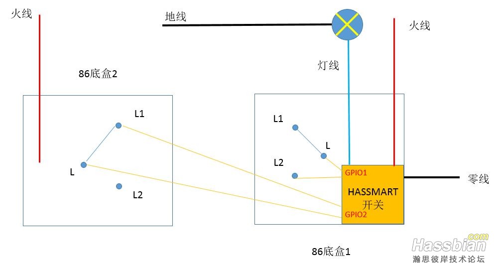

发表于 2020-3-6 09:46:54 | 显示全部楼层
我家目前双控的结构是这样的:
我是否能改成这样,  HASSMART有两个GPIO口并且能进行逻辑判断吗?
