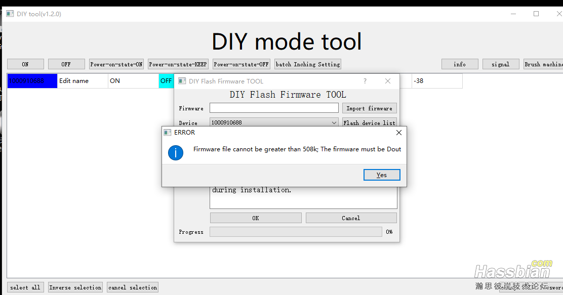

是防火墙的原因,可是在用DIY mode tool 工具在刷机时选tasmota-knx.bin时,报下图错误如何解决呀? 微信图片_20200113165158.png

请问 sonoff r3 我在diy模式下用diy tools 刷knx.bin文件提示超过大小,要是用esptool刷的话需要给sonoff r3插跳线进入DIY模式下吗?
