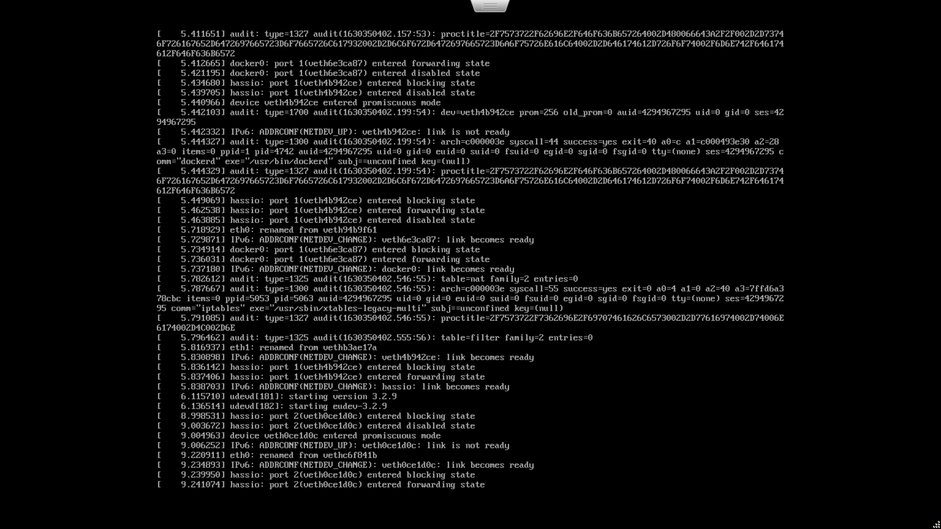

发表于 2020-5-5 13:33:31 | 显示全部楼层
diviner 发表于 2020-5-5 13:28
就给这个样 卡着进不去,网页也登不进去
这样的就一直卡着
发表于 2020-5-5 13:35:30 | 显示全部楼层
我的设置 能帮忙看看吗  就是进不去web界面
发表于 2020-5-5 13:37:21 | 显示全部楼层
能帮忙看看吗

 楼主| 发表于 2020-5-5 14:54:58 | 显示全部楼层
这不是卡着呀     这算是个初始界面了   剩下的就是底层设置ip或者路由器里面找到这个IP地址呀
鼠标放进去,敲几下回车有没有反应?
发表于 2020-5-6 00:13:39 | 显示全部楼层
鼠标放进去 ...
没反应,等一天多没反应
发表于 2020-5-6 01:18:22 | 显示全部楼层
可以回车显示登录 可以root登录 web地址进不去

 楼主| 发表于 2020-5-6 07:36:52 | 显示全部楼层
等你上线联系一下吧   按理来说不能打不开web界面。到时候看看帮你排查一下吧

发表于 2020-5-6 13:19:57 | 显示全部楼层
esxi导入vmdk后启动无法打开页面,查看发现使用的utc时间,timezone文件只读无法修改时区.找到了,虚拟机选项里面修改。

发表于 2020-5-7 00:28:32 | 显示全部楼层
For address, the value before the semicolon is the IP address and subnet prefix bitlength; the second value is the IP address of the gateway.
开始是ip地址写错了,注意前面是ip,/是子网长度,后面是网关。
另外esxi里面时间还是有问题,utc时区但是时间又是当前的时间,得手动date -s设置一下减去8小时。

 楼主| 发表于 2020-5-7 09:43:32 | 显示全部楼层
tiger81 发表于 2020-5-7 00:28
For address, the value before the semicolon is the IP address and subnet prefix bitlength; the secon ...
Hassos里面的时间不需要手动减去8小时,在配置文件里面或者通用设置里面设置好就好,但是经过测试,要在配置文件里面填写会更好一下。通用配置里面设置好了有概率不生效
homeassistant:
  latitude: YOU_经纬度
  longitude: YOU_经纬度
  elevation: 0
  unit_system: metric
  time_zone: Asia/Shanghai
